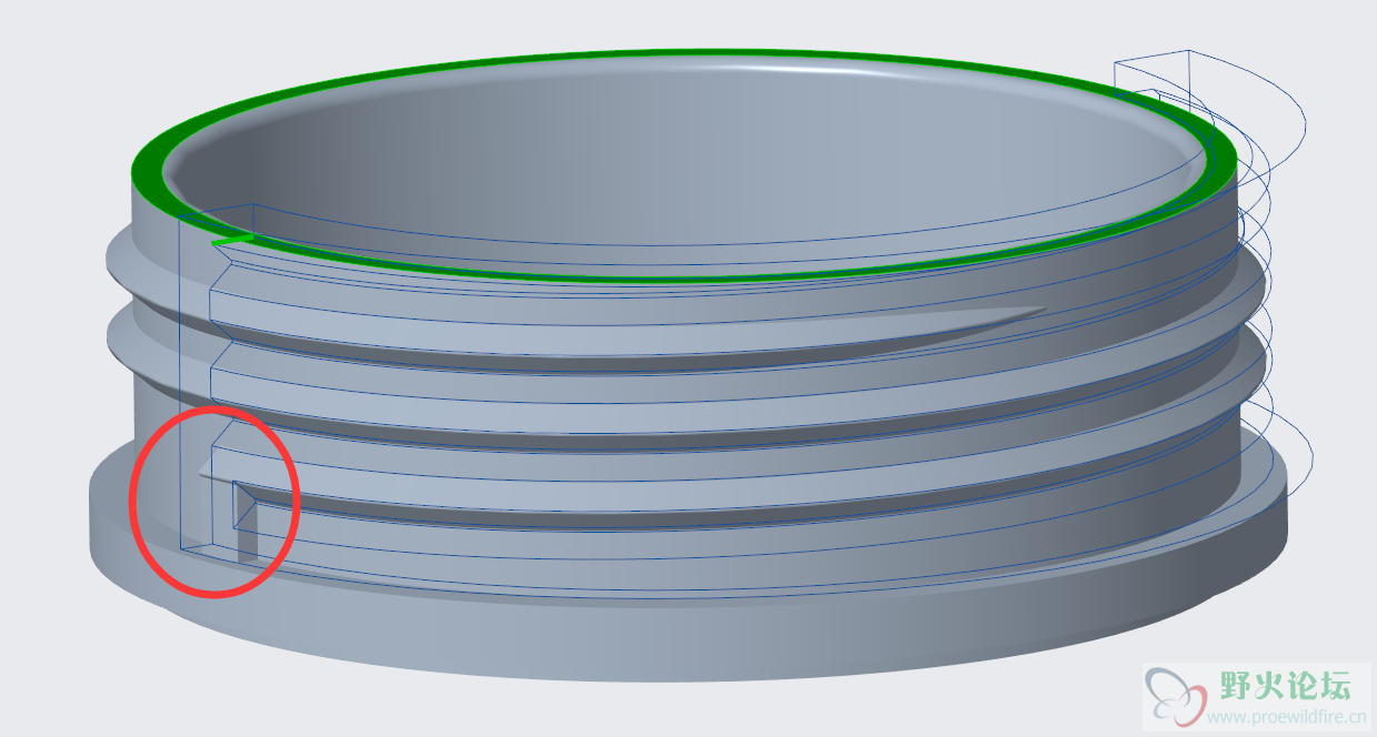

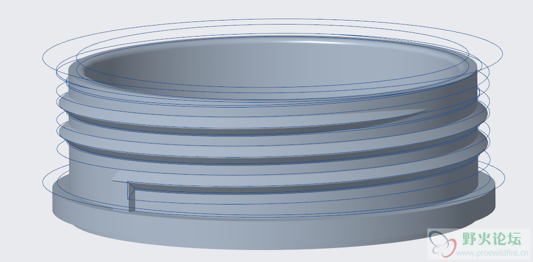

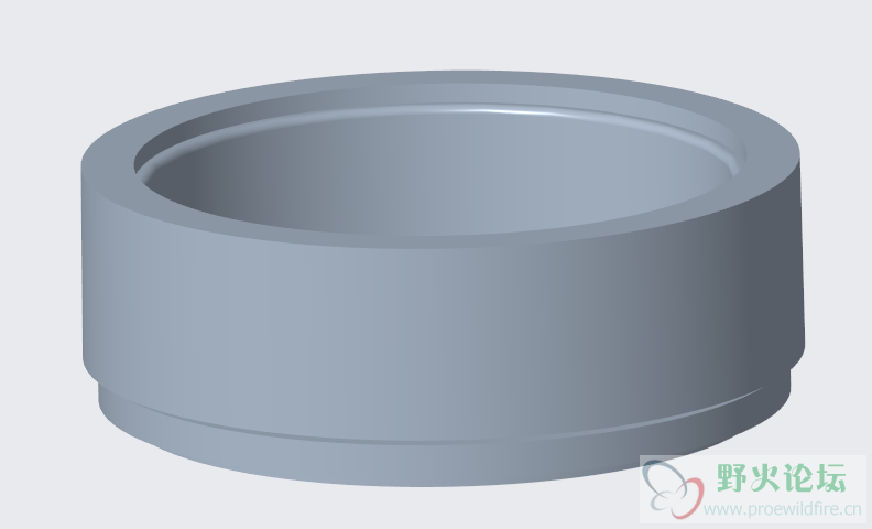

有做吹瓶的师傅吗,帮我看看瓶子和瓶盖螺纹这样设计合理吗? 瓶盖和瓶子有角度要求,在瓶子上端面碰到瓶盖时,螺纹能否拧到螺纹定位处?

你瓶子和盖子的螺纹定位处有12丝的间隙,顶上又碰死了,说明拧到底的时候两个螺纹没有碰死
