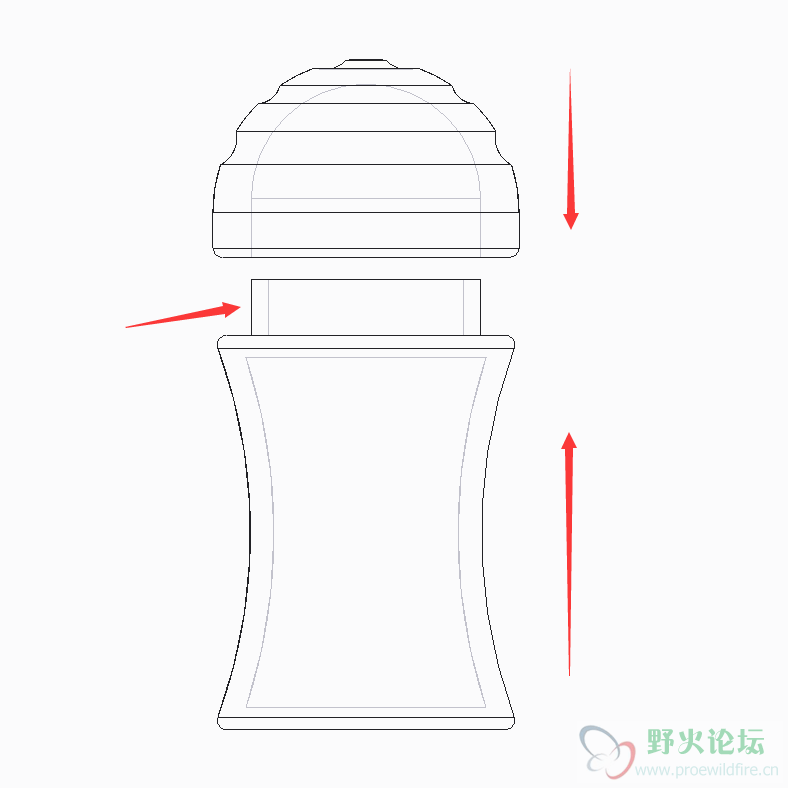

请问有类似瓶盖之类的结构吗,可以让上下两个物体连接一起不易转动,想用一个比较简单的结构去做,请指点一下

 楼主| 发表于 2018-8-28 14:58 | 显示全部楼层
有什么比较简单类似与瓶盖那种结构吗

发表于 2018-8-28 16:11 | 显示全部楼层
不做圆的不就行了

发表于 2018-8-28 16:20 | 显示全部楼层
旋转卡扣应该可以,老式的电灯泡不知道你见过没有,旋转一定角度直接能卡住。

发表于 2018-8-28 16:21 | 显示全部楼层
做个镶嵌结构不就行了?对插结构为了防反经常用

发表于 2018-8-28 16:53 | 显示全部楼层
旋转卡扣应该是最简便的吧

发表于 2018-8-29 08:27 | 显示全部楼层
如果只是不转动的话瓶口的柱面上在出模方向布一些齿形就可以了,盖子上也是,盖子出模没问题

 楼主| 发表于 2018-8-31 10:37 | 显示全部楼层
suison 发表于 2018-8-28 16:53
旋转卡扣应该是最简便的吧
请问有这种旋转卡扣的结构例子吗?我参考一下

 楼主| 发表于 2018-8-31 10:39 | 显示全部楼层
要达到旋紧卡住不易松动的呢,布齿形合适吗
