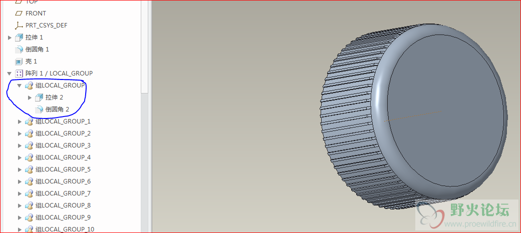

新手练习,想画矿泉水瓶盖的防滑纹,用的是轴阵列,可是最后一个一直生成不了。求助大神,是哪里有问题?
阵列生成失败
阵列生成失败

发表于 2019-2-23 14:30 | 显示全部楼层
拉伸和倒角两个特征分别阵列可以实现
 楼主| 发表于 2019-2-23 14:59 | 显示全部楼层
余能奇 发表于 2019-2-23 14:30
拉伸和倒角两个特征分别阵列可以实现
试了一下,确实,先拉伸,阵列,然后再倒角,阵列,就没问题了。感谢!
本来是想着省事,把倒角做了,再一起做阵列。所以这懒还是偷不得?
发表于 2019-2-23 16:31 | 显示全部楼层
数量尺寸没有设置正常,重新检查一下吧
 楼主| 发表于 2019-2-23 19:50 | 显示全部楼层
kick0630 发表于 2019-2-23 16:31
数量尺寸没有设置正常,重新检查一下吧
不是啊,阵列数量试过几个都是最后一个失败。

发表于 2019-2-25 08:25 | 显示全部楼层
数量一般要减一个,因为第一个你已经做好了,要10个,只要阵列9个就行了

发表于 2019-2-25 08:54 | 显示全部楼层
先做成组再阵列!
 楼主| 发表于 2019-3-9 14:21 | 显示全部楼层
futurism 发表于 2019-2-25 08:54
先做成组再阵列!
试了一下,这个方法更简便,感谢!
 楼主| 发表于 2019-3-9 15:11 | 显示全部楼层
不是这个原因,试过不同阵列数量,都失败了。应该是因为没有把拉伸跟倒圆角组成组再阵列。
