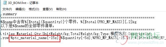

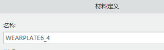

下面是我的材料清单配置文件,第一列为材料名称,用的是ptc_material_name,导出来的是材料定义中的名称

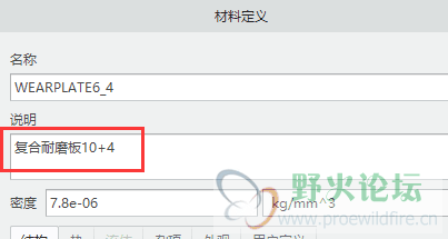

但是如果我想出来的是材料定义中的说明,该如何设置啊。

发表于 2020-7-17 14:35 | 显示全部楼层
把名称改中文就可以了。

 楼主| 发表于 2020-7-17 15:31 | 显示全部楼层
蓝沁秋 发表于 2020-7-17 14:35
把名称改中文就可以了。
哪个名称改为中文?

发表于 2020-7-19 09:22 | 显示全部楼层
wyeah 发表于 2020-7-17 15:31
哪个名称改为中文?
第一行的“名称”。

 楼主| 发表于 2020-7-22 16:11 | 显示全部楼层
蓝沁秋 发表于 2020-7-19 09:22
第一行的“名称”。
改这个也无法把“说明”里的内容导出来啊。

发表于 2021-7-13 09:13 | 显示全部楼层
你直接把说明上的东西添加到名称后面不就行了

 楼主| 发表于 2021-9-18 15:57 | 显示全部楼层
已经解决了,谢谢。
