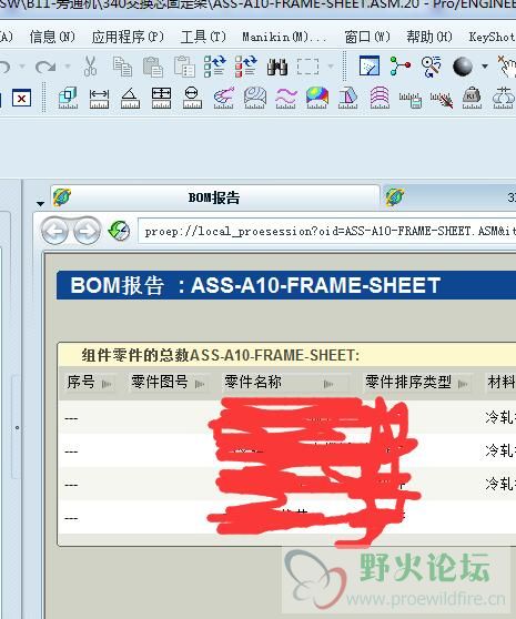

请教大家一个问题,PROE5.0在组件里打开信息--材料清单,打开后发现没有序号无法显示,请教如何在fmt文件里写入序号及其参数呢?
在网上看一些教程,基本上都没有序号这一栏,写上序号后对于我要看这一个模型组件一共有多少个零件就比较方便了,不需要搞工程图BOM表里查看,望大家指点,谢谢!

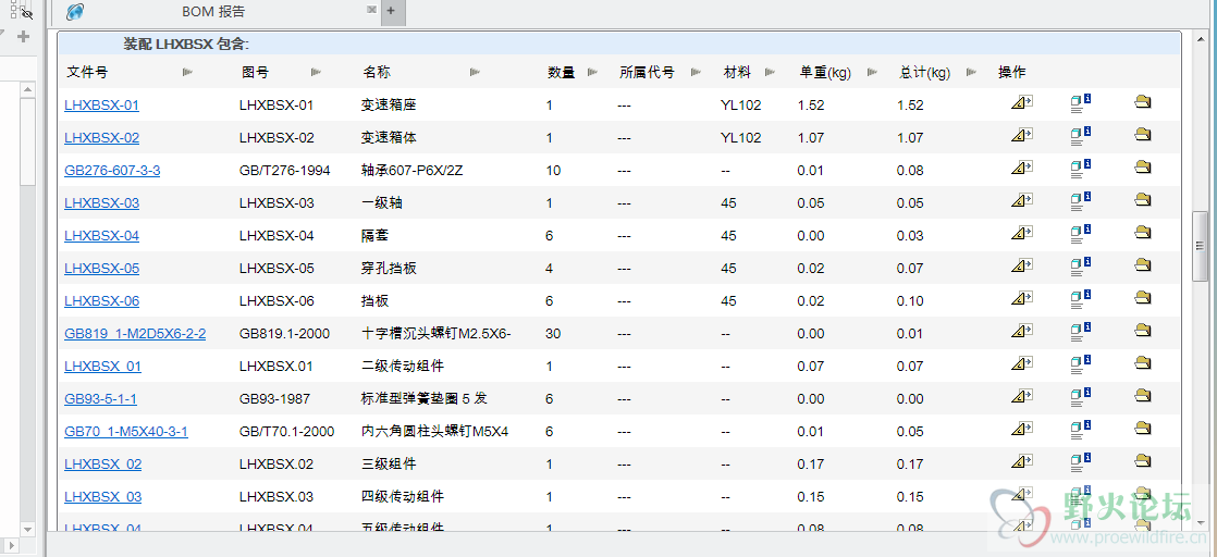

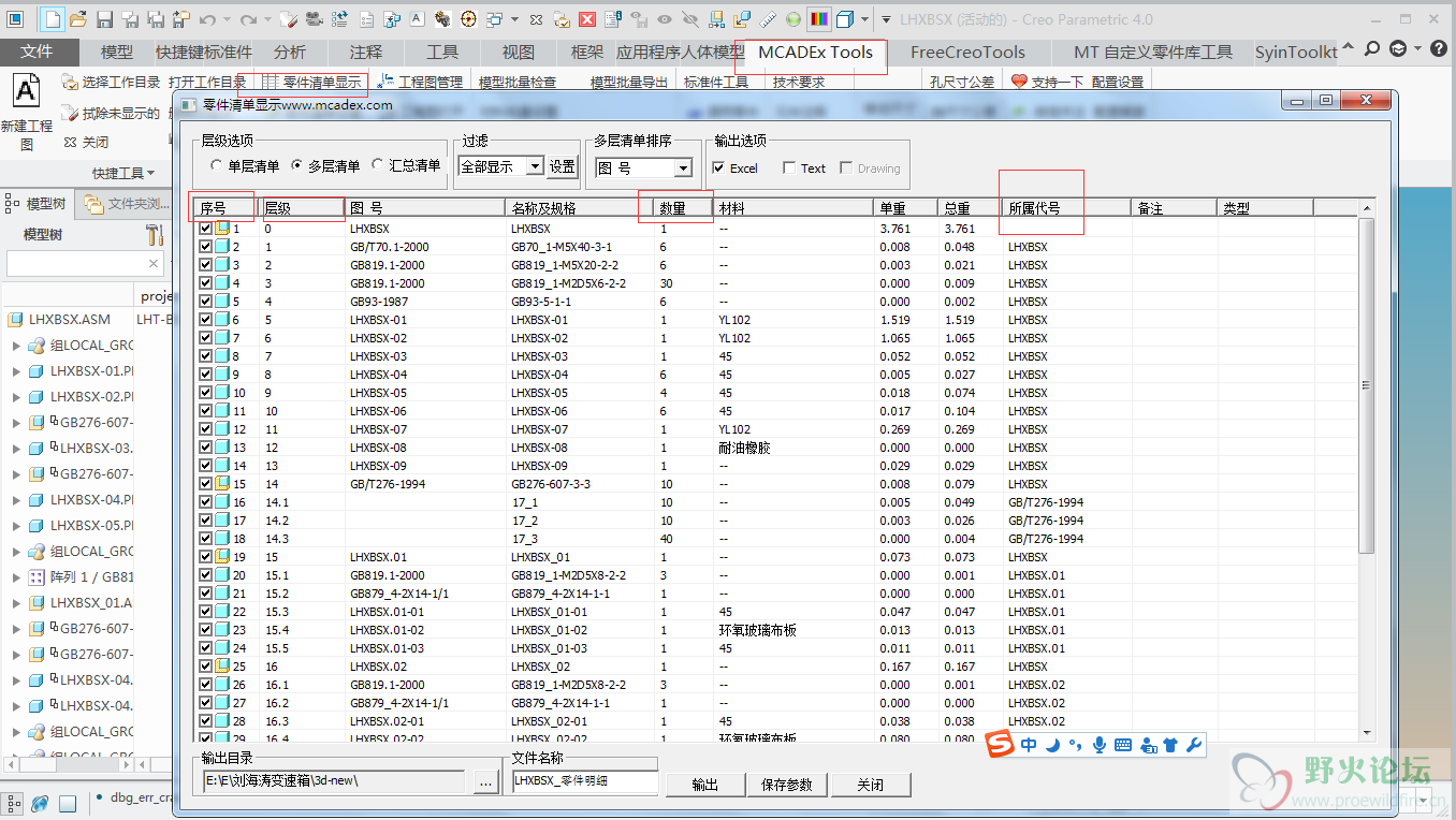

建议使用免费插件:mcadextools,现在已经到了mcadextools7.0

兄弟,我的想法是这样,在工程图做BOM表,是有序号(index)这个参数可以引用的,但在零件里是否就不可能引用这个参数呢?

index是工程图bom里的参数,不是3D里的参数

在CREO3.0里是否能实现呢,还是3D里也没有这个参数呢

fuguangyi 发表于 2017-3-20 18:25
基本做不到,因为没参数
解释得好详细啊,不过这个插件还真没有用过
