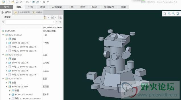

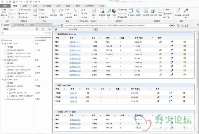

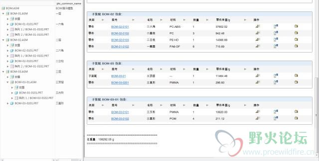

以我所建的模型为例,对应的3D物料清单,如图:
模型树及模型
物料清单之一
物料清单之二
