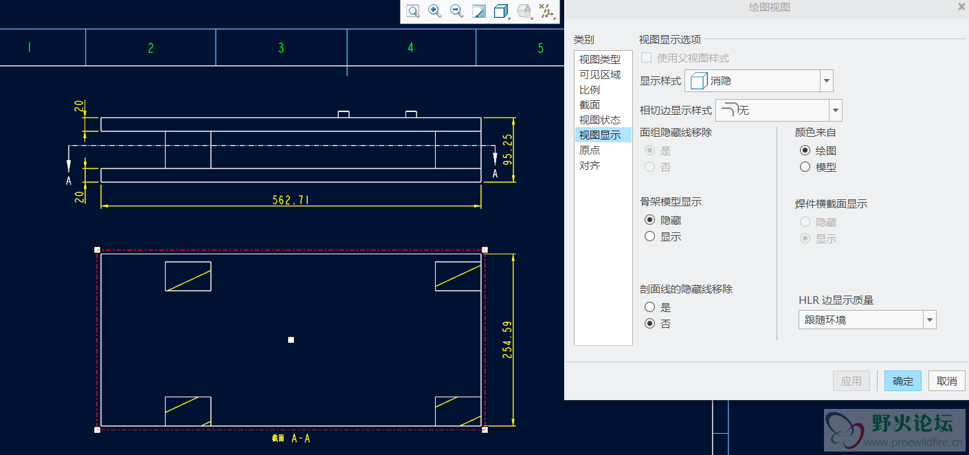

 楼主| 发表于 2020-6-28 10:38 | 显示全部楼层
我为了验证,用系统自带的使用模板drw和格式为空的frm模板都试了,其中系统自带使用模板确实没问题,但是frm有问题,这个是系统自带的模板,我公司做的是frm的模板,只要不用多主体建模就没问题,不知道frm有什么问题,系统自带的都出错

发表于 2020-6-28 12:08 | 显示全部楼层
xymzbz 发表于 2020-6-28 10:38
我为了验证,用系统自带的使用模板drw和格式为空的frm模板都试了,其中系统自带使用模板确实没问题,但是 ...
我们的配置文件是从PROE2000i一路用过来的,没你说的问题;你不加载你的配置文件,重新新建个零件看看

 楼主| 发表于 2020-6-28 13:34 | 显示全部楼层
加载的就是系统空白的frm也是有问题

发表于 2020-7-16 09:40 | 显示全部楼层
视图丢线问题,其他版本5.0的我也遇到过,但是我估计跟电脑本身的问题有关系,比如说,显卡,显卡驱动,系统版本,这些。遇到了我就换了电脑出图,没深入研究。高版本确实是有这样的bug。

 楼主| 发表于 2020-7-16 17:18 | 显示全部楼层
creo7.0 使用四个月发现的主要问题!改参数已解决丢线问题
由于我使用的是公司模板,我这几个月一有空就研究,公司company.dtl中原thread_standard STD_ISO_imp_assy在没用多实体前,工程图剖视图均正常,但只要多实体建模剖视后,会出现丢线情况,需将该句改为thread_standard STD_ISO即可
如果有类似情况的可以试下

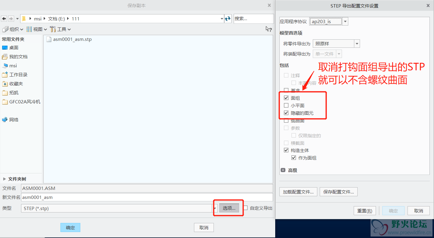

发表于 2020-8-3 10:32 | 显示全部楼层
第一个问题,我没有碰到。
第二个问题,我从Creo4就碰到了,估计是输出设置那里有问题,但我懒得研究。每次重新打开stp,用IDD 把多余的面删除,再次存为同名stp

发表于 2020-8-3 23:26 | 显示全部楼层
导出STP时在选项设置一下,可以不导出曲面和隐藏零件、保留颜色等等.......
你导出跑出来的曲面是螺纹曲面,平时导出STP没有用途最好不要导出,SW导出STP就不带螺纹线。
