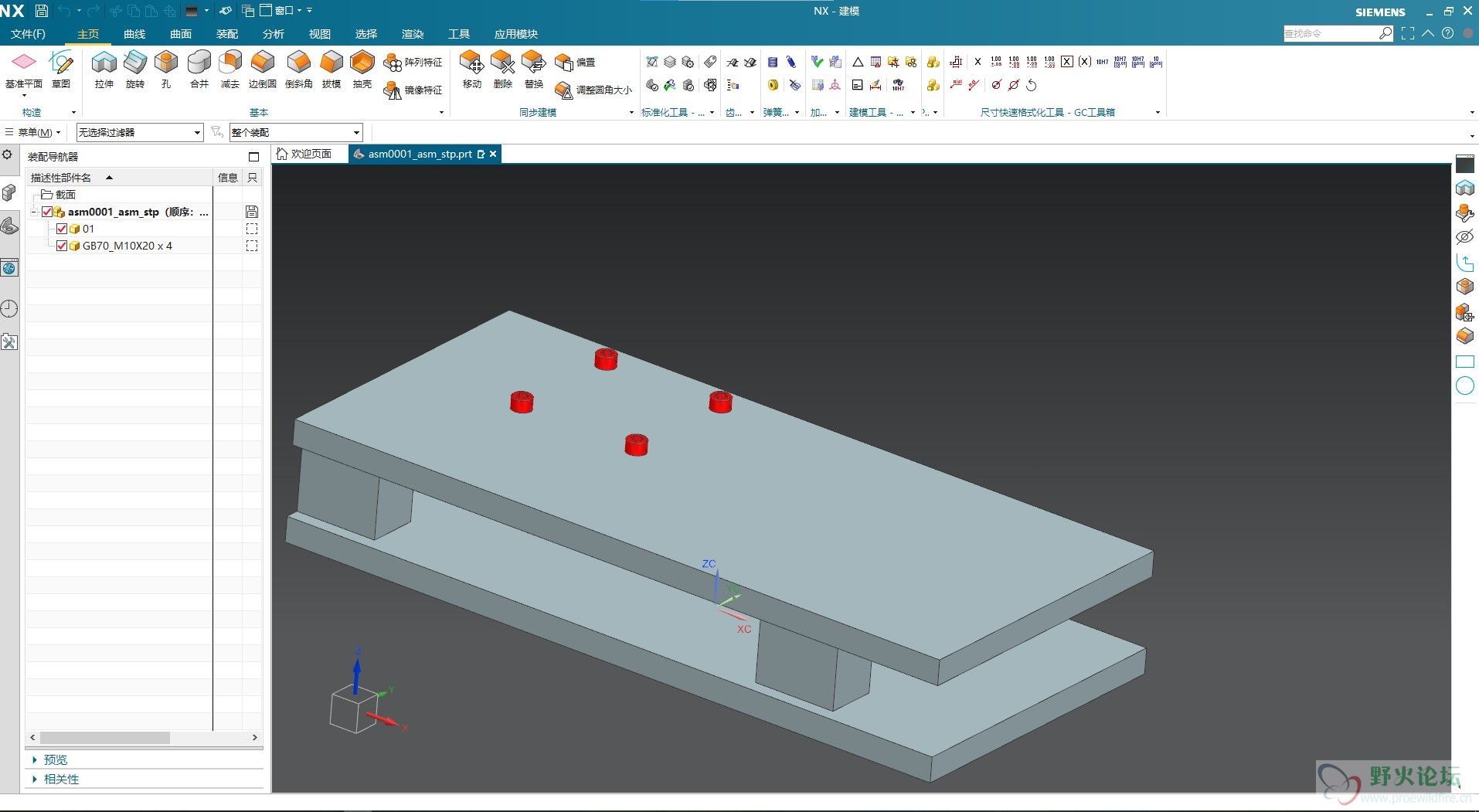

 楼主| 发表于 2020-6-24 15:38 | 显示全部楼层
nhbyck 发表于 2020-6-24 14:44
我觉得软件没问题的,你这个是多主体建模,你剖开了其中一个零件,然后俯视下去当然是可以看到其它零件啦 ...
合并了再剖多实体就没什么意义了

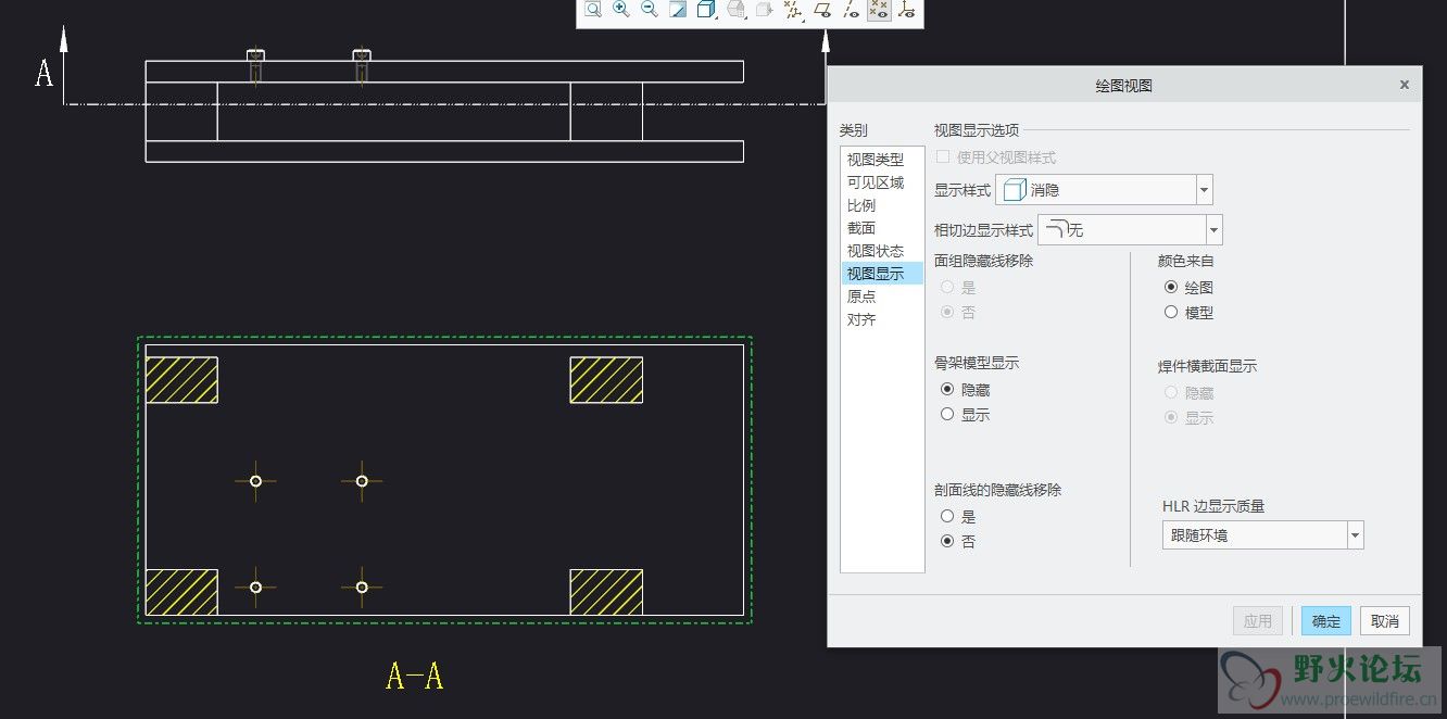

发表于 2020-6-24 15:51 | 显示全部楼层
xymzbz 发表于 2020-6-24 15:37
你选的是线框模式,你这种如果内部线多了就不行,看起是花的,我们公司一直配置卡选的是消隐模式,正常装 ...
谁会用线框模式出图哦?我们图是第三角画法
244
286

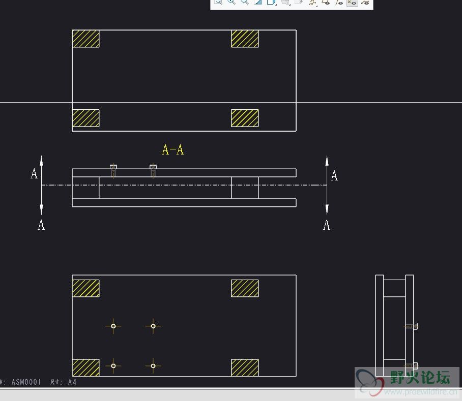

 楼主| 发表于 2020-6-24 15:57 | 显示全部楼层
liulin_ch 发表于 2020-6-24 15:51
谁会线框模式出图哦?
你向下剖试一下,我这边是单位定制模板,配置用了十几年了,我从proe3.0开始用到现在creo7.0都用过,就7.0这个多实体出问题
63
894
1156

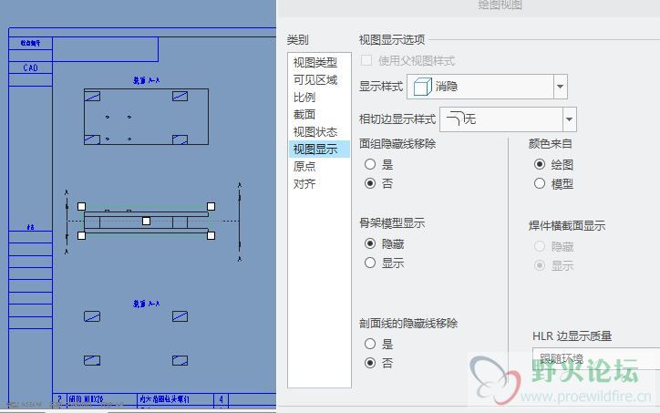

发表于 2020-6-24 16:02 | 显示全部楼层
xymzbz 发表于 2020-6-24 15:57
你向下剖试一下,我这边是单位定制模板,配置用了十几年了,我从proe3.0开始用到现在creo7.0都用过,就7. ...
没问题啊

发表于 2020-6-26 21:26 | 显示全部楼层
xymzbz 发表于 2020-6-26 13:08
你下的4月15日正式版的是哪个链接的,论坛里有几个链接我都试过了,还是一样,不知道那个是正式版的, ...
你配置模板问题
