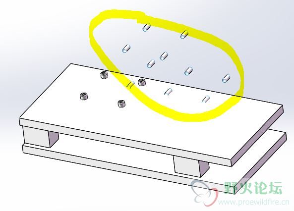

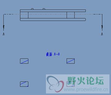

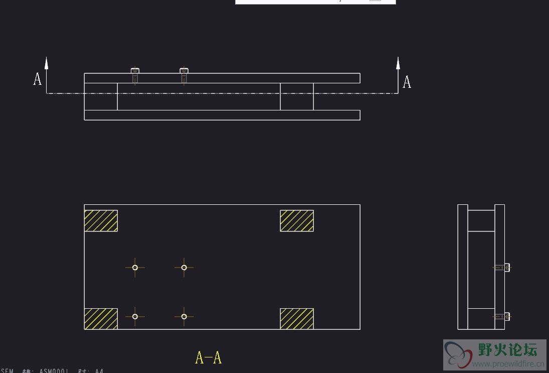

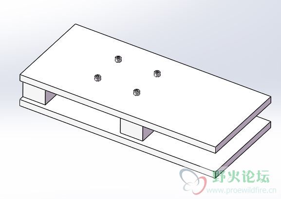

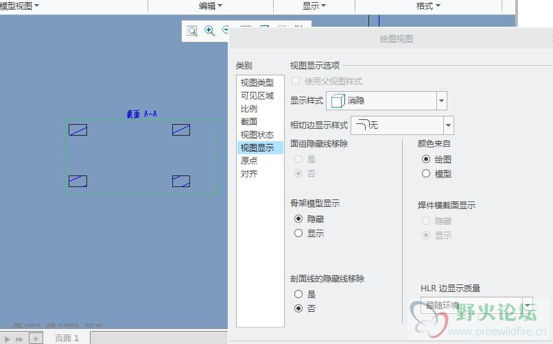

7.0增加了多主体建模功能,使用过程中很不错,建模很方便,但是这个新增的功能,在我几个月的使用中暴露了两个大的问题,严重影响最初使用信心。
1、多主体建模后,工程图出图时剖视图会出现丢线的问题。正常建模和多主体建模的剖视图的比较;
2、多主体建模的零件与标准件装配后,导出stp后,其它软件打开会出现圆柱体多余物。正常建模与标准件装配后导出stp用sw打开和多主体建模与标准件装配后导出stp用sw打开的比较;
大家可以看下我的截图比较,看有没有其它问题或者解决方案。

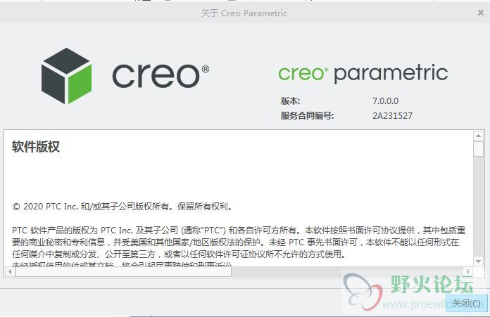

发表于 2020-6-24 10:31 | 显示全部楼层
上传个图大家试试
请问你更新了正式版没有?

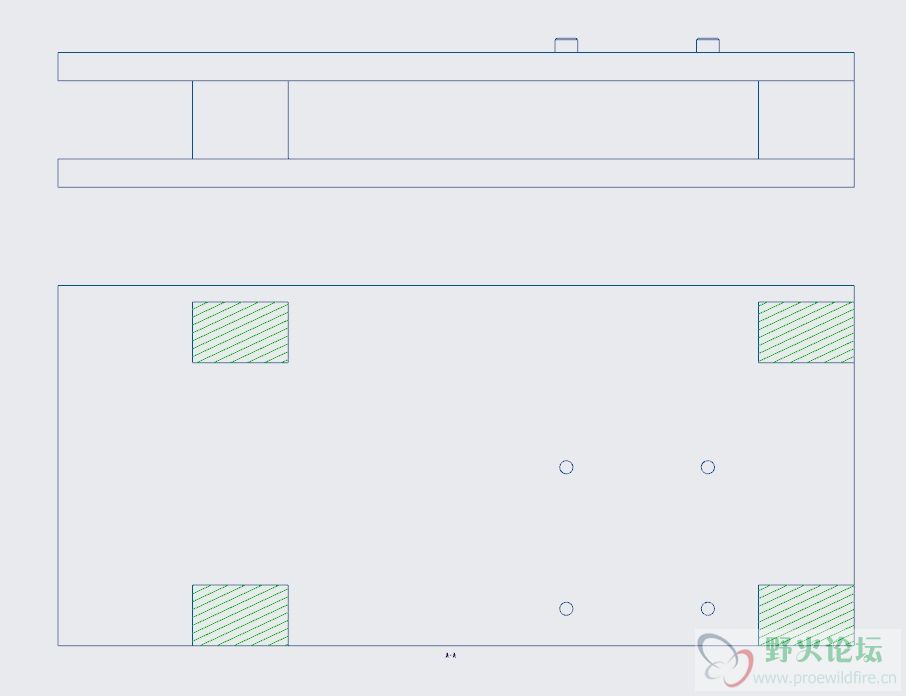

发表于 2020-6-24 13:21 | 显示全部楼层
xymzbz 发表于 2020-6-24 11:52
这个就是多主体做的装配件,你们可以试一下
自己看,没问题,应该是你自己没有选好视图显示选项

 楼主| 发表于 2020-6-24 13:44 | 显示全部楼层
不可能没选好,我们都是公司专用模板,正常建模消隐就一直没问题,线框显示不符合我们标准,如果零件多了,线框显示看起混乱,都用了十几年了,你没问题话,你的版本是多少,哪里下的
你仔细看你剖的我那个零件,俯视下去剖了后怎么可能有四个孔,明显软件有错!你看我正常建模的那个试图剖视,就么有孔,采用的就是消隐状态,7.0多主体剖视就是有问题,你自己剖的都有问题了。

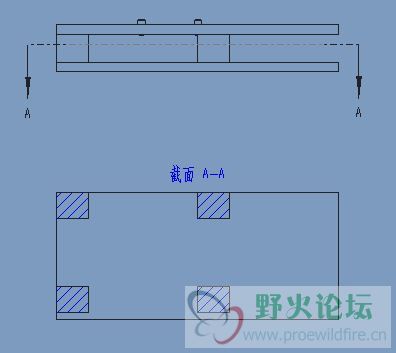

发表于 2020-6-24 14:41 | 显示全部楼层
xymzbz 发表于 2020-6-24 13:44
不可能没选好,我们都是公司专用模板,正常建模消隐就一直没问题,线框显示不符合我们标准,如果零件多 ...
承认自己错了就那么难嘛

发表于 2020-6-24 14:44 | 显示全部楼层
我觉得软件没问题的,你这个是多主体建模,你剖开了其中一个零件,然后俯视下去当然是可以看到其它零件啦,你试一下合并了它再剖,看看怎么样,这个多主体跟装配设计是有区别的

 楼主| 发表于 2020-6-24 15:37 | 显示全部楼层
liulin_ch 发表于 2020-6-24 14:41
承认自己错了就那么难嘛
你选的是线框模式,你这种如果内部线多了就不行,看起是花的,我们公司一直配置卡选的是消隐模式,正常装配的消隐模式没问题,这个应该是软件问题
