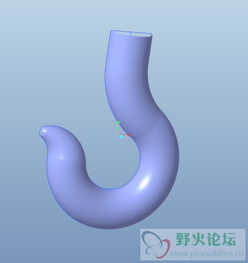

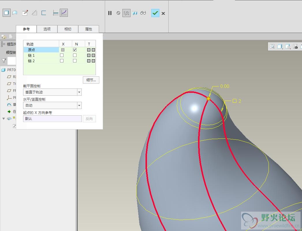

    按照草图绘制的一个吊钩,但是到可变扫描步骤的时候,一直不能正常选择链扫描,下面有截图!区别应该在于我的选择原点后,在选择的时候,另外两条链应该是分开的,结果就相连到一起了,研究了半天没找到问题!

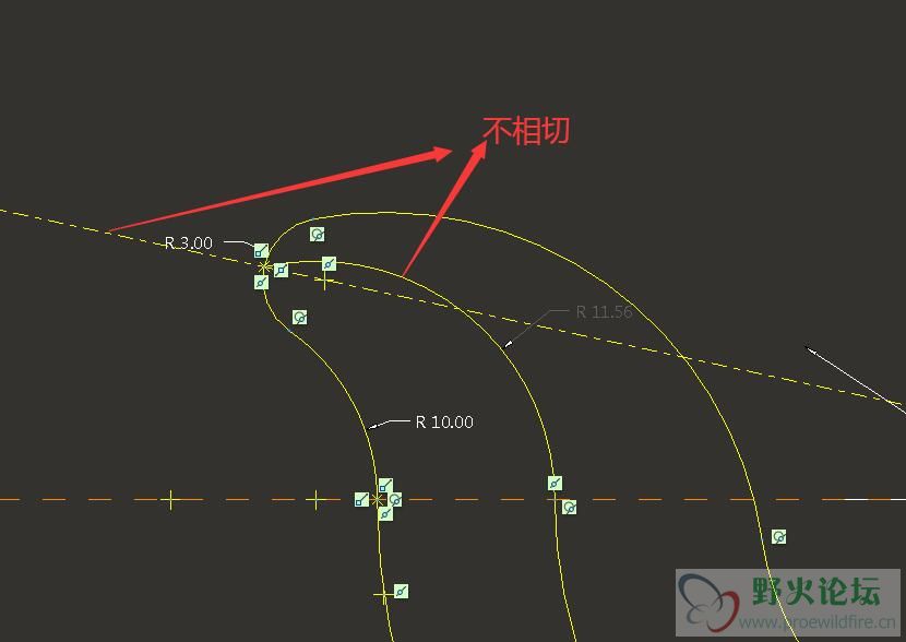

发表于 2020-5-27 09:26 | 显示全部楼层
尾部曲线不相切
472

发表于 2020-5-27 09:48 | 显示全部楼层
你应该带上自己的步骤,看了一下,就是两条线,文件是creo5.0版本
楼上大神的做法,是扫描垂直于轨迹提升效果的,也没有错,不过感觉还是有可能出现一些问题,应该是软件精度计算导致的差别

发表于 2020-5-27 09:59 | 显示全部楼层
尾巴上那个数字,不要扫描全轨迹,因为三线相交的地方会有面自相交无法生成
 楼主| 发表于 2020-5-27 10:07 | 显示全部楼层
还是不对,扫不完整!!郁闷安逸了!我看了其他大佬的选择链的时候,除去原点还有2个链,我的感觉就是2个合成了一个链!!
