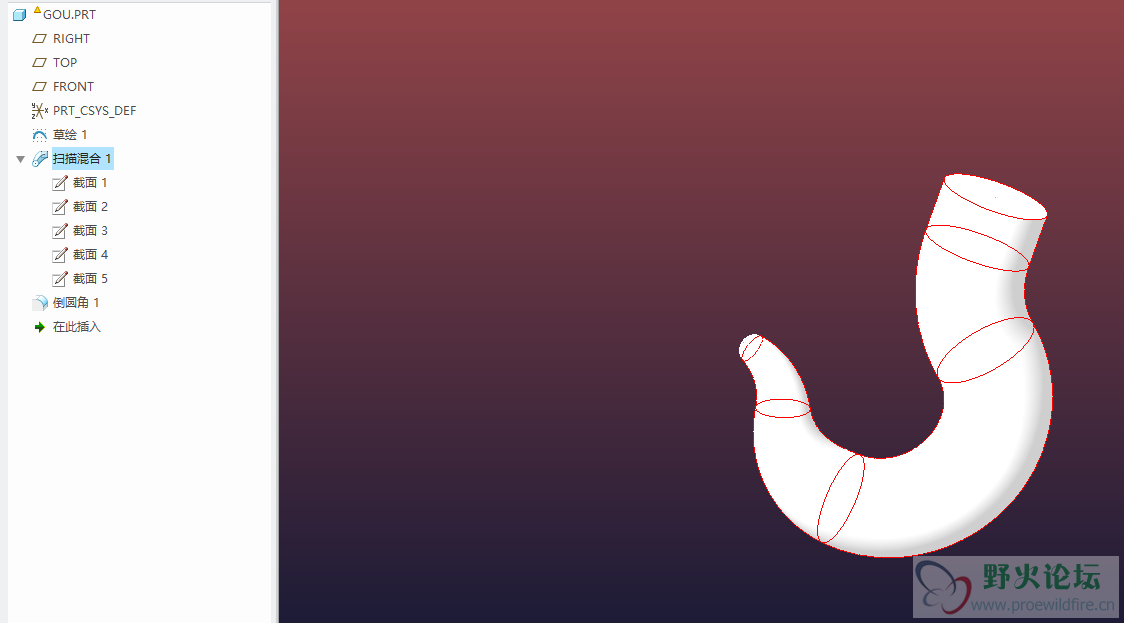

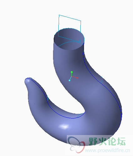

[求助] 求老鸟帮新手看一下,这个曲面为什么不能实体化?

提醒大家用CREO 3.0画的。
136
166
发表于 2018-11-19 15:10 | 显示全部楼层
把上面圆填充再合并就可以了   开放的曲面没办法实体化

发表于 2018-11-20 08:24 | 显示全部楼层
东西比较简单,而你不能实体化应为你是开放曲面,不是封闭曲面
发表于 2018-11-20 08:54 | 显示全部楼层
先草绘轨迹 然后扫描混合 插入截面 定义几个截面 直接就出来了啊  这个在学校老师就让画过 就是一步到位
发表于 2018-11-20 14:10 | 显示全部楼层
画的不好,供参考
gou.prt.rar
