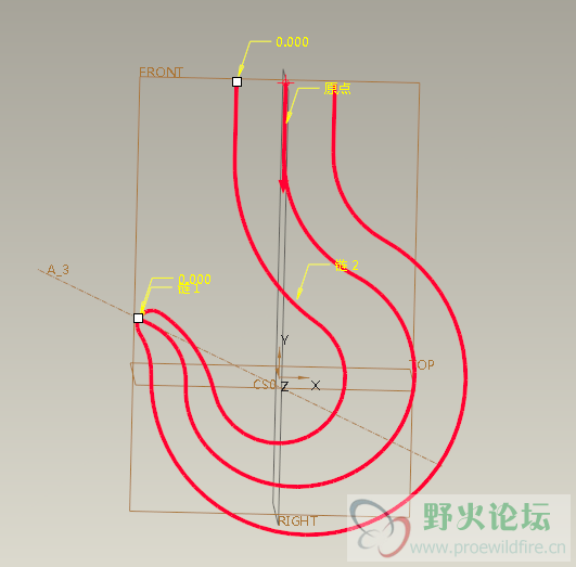

发表于 2018-11-16 12:49 | 显示全部楼层 |阅读模式
选择任何数量的链用作扫描的轨迹。  提示这个      我这个图形 为什么可变截面扫描不让画截面呢

 楼主| 发表于 2018-11-16 14:31 | 显示全部楼层
3207408655 发表于 2018-11-16 14:10
尖点那里往后退个-1试试
为什么别人不用-1  尖点那里很尖 都可以可变截面成功 我的缺不可以 没天理

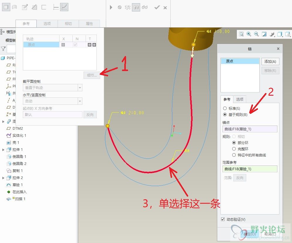

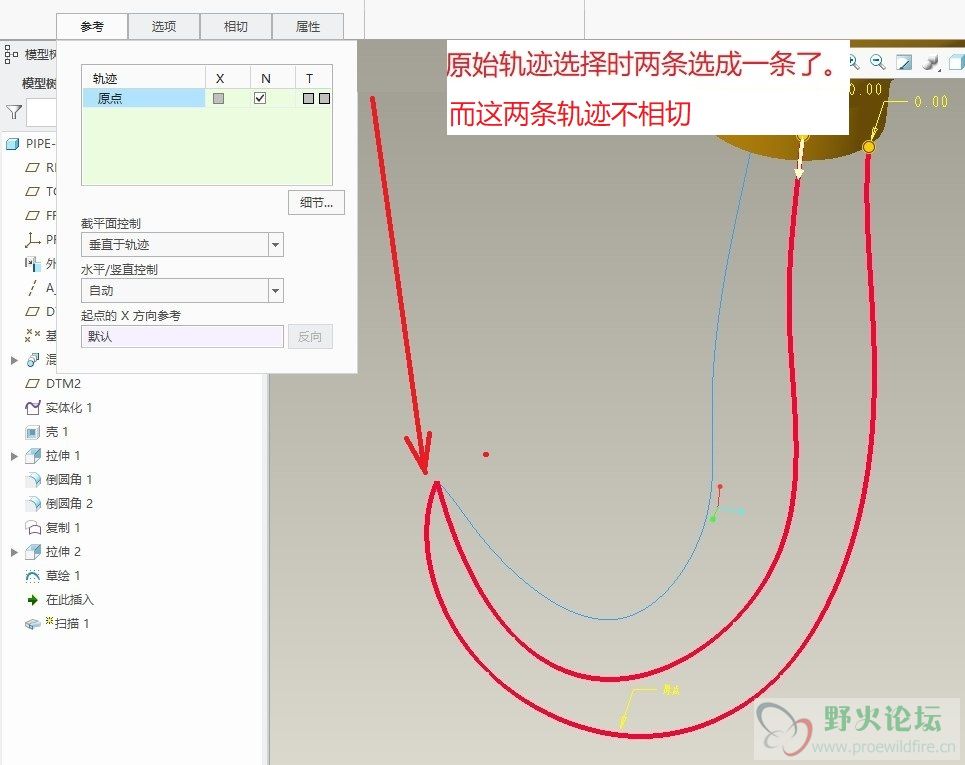

415
发表于 2018-11-16 14:34 | 显示全部楼层
轨迹选择时的问题,原因是原始轨迹的每一段都必须相切才可以扫描,不相切的情况下扫描特征会有交截问题。
如下图示
146
221

415
发表于 2018-11-16 14:49 | 显示全部楼层
q707276858 发表于 2018-11-16 14:42
可变截面扫描  路径轨迹是不是要以原点轨迹为中心轴对称的?
不需要!
如果要求对称,那就不叫可变截面了。
对次要轨迹(你说的路径)没有要求,但绘制截面时截面必须落在次要轨迹上。
275
48
415
发表于 2018-11-16 14:52 | 显示全部楼层
q707276858 发表于 2018-11-16 14:47
我应该没有出现和你描述的这样的问题
如果不能草绘截面,就是你选择的原始轨迹段与段之间不相切造成。
从你的描述来看是这样的问题,除非你的问题描述的不对。
275
48
415
