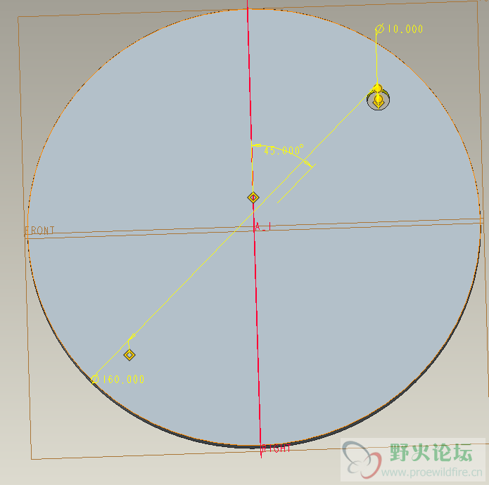

             大神们    标注这个图时, 21bdc0c5901203df19d06f2790cff61.jpg ,自动生成轴线这个虚线圆不会标注,因为鼠标靠近根本没任何反应 该如何处理?草绘圆心捕捉不到

孔是阵列的吧,两种方法1、用显示注释的方式显示分度圆直径(阵列的时候选 直径+角度 来定位)。2在模型里边草绘圆 ,标注尺寸后隐藏草绘,保存层显示

好的 谢谢 第一种没明白

表述有误,是 孔特征的定位用 直径+角度,这样工程图标注的时候,显示注释,就会有分度圆直径尺寸
