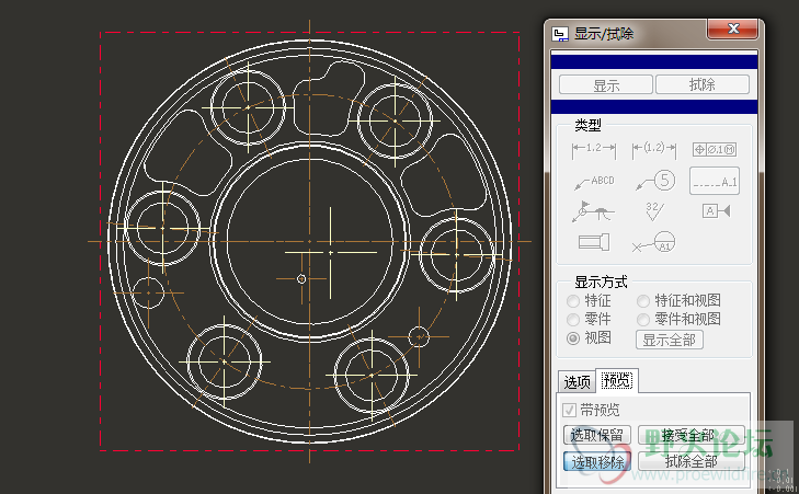

各位前辈们好,我想请教一下,图中的6个小圆的中心圆怎么标注其尺寸,那个线好像选择不了,像是基准线来的

如果楼主说的这几个小圆,
在3D创建时,是以恰当的阵列方式生成的,
可以以“显示尺寸”的方式自动标注的。
在模型树右键对应的阵列特征,“显示尺寸”,或者“按视图显示尺寸”。
前提是阵列的方式要合适。

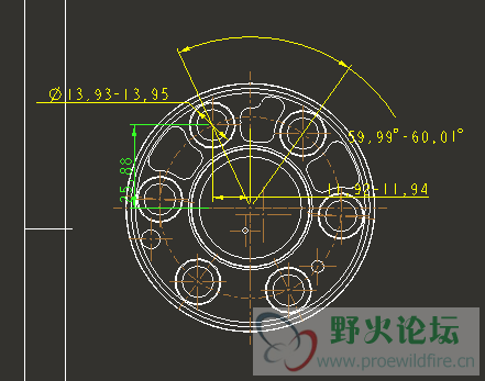

发表于 2019-11-7 18:39 | 显示全部楼层
阵列的孔是这样的。我是画个和这个圆一样大的草绘。然后隐藏,标尺寸时会标出来,我就是这么做的

发表于 2019-11-8 07:53 | 显示全部楼层
su_jiaping 发表于 2019-11-7 21:46
如果是遇上STP导入的,这个就没办法了;只能草绘
如果是stp导入的特征,应是不可以通过“显示尺寸”来标的。
 楼主| 发表于 2019-11-8 10:24 | 显示全部楼层
这个方法我懂的,就是想知道有没有什么方法可以标注它

 楼主| 发表于 2019-11-8 10:43 | 显示全部楼层
liurunxing 发表于 2019-11-7 17:28
如果楼主说的这几个小圆,
可以以“显示尺寸”的方式自动标注的 ...
按照前辈的方法,也弄不出来

发表于 2019-11-8 12:28 | 显示全部楼层
创建第一个孔的时候,就要将分度圆画出来,标注出来,做为定位尺寸,然后转为结构线,这样才能在工程图里显示。你那样标注,只能说你不会标注,
