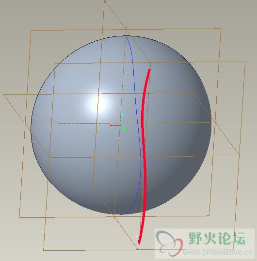

http://www.proewildfire.cn/thread-167970-2-1.html  大神 这个帖子里面的最终效果图,如何处理呢?

这样做一个样条线,投影到球面上,再阵列

shankp3877 发表于 2020-5-20 08:45
这样做一个样条线,投影到球面上,再阵列
好的!!谢谢!

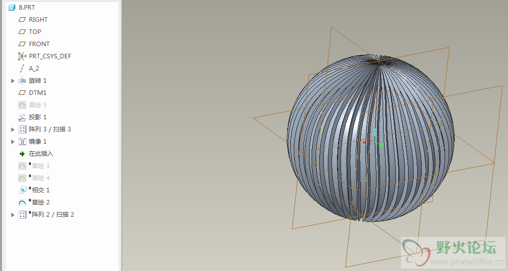

发表于 2020-5-20 10:38 | 显示全部楼层
来个模型参考一下,creo4.0
解密文件_20200520103858.zip
512.37 KB, 下载次数: 4
 楼主| 发表于 2020-5-20 10:38 | 显示全部楼层
shankp3877 发表于 2020-5-20 10:38
来个模型参考一下,creo4.0
收到!!
