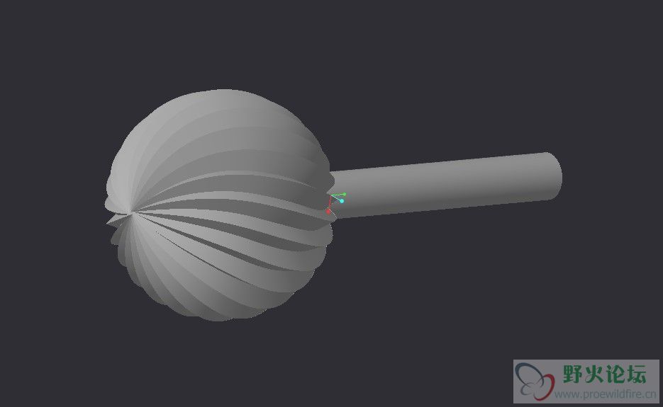

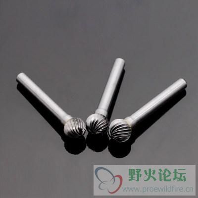

请问圆形球体开刃口切割刀的画法,就圆形球体,一定深度一圈按一定角度开刀口!!哪位到老给点指示呢!

发表于 2020-5-19 15:10 | 显示全部楼层
扫描凸起,再阵列

发表于 2020-5-19 15:59 | 显示全部楼层
是这样吗
随便做了一个
思路是----
旋转半个球曲面,然后旋转基准面并相交球曲面得一条曲线,最后做两条球面上的曲线并合并三条曲线,扫描后阵列
你试试
