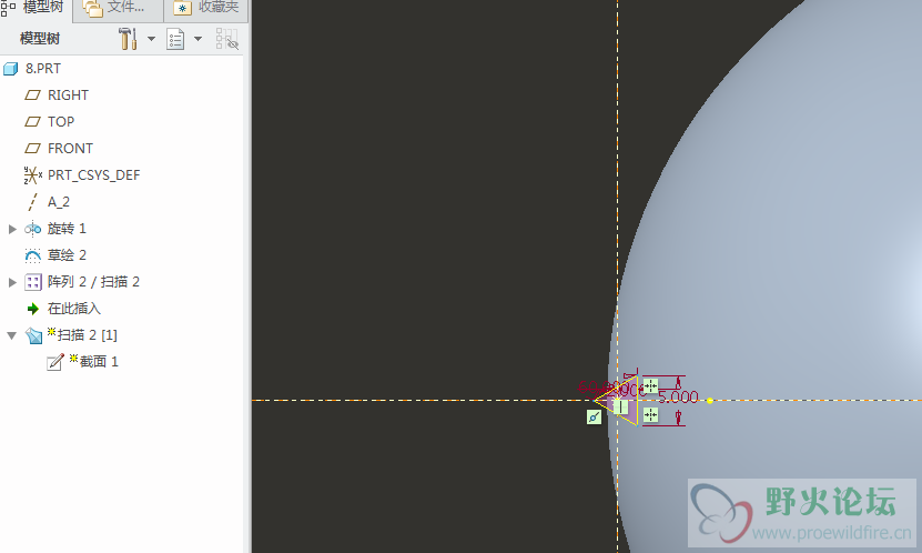

shankp3877 发表于 2020-5-19 15:10
扫描凸起,再阵列
扫描是肯定的,主要就是用该用什么样的思路来确定那条扫描轨迹
 楼主| 发表于 2020-5-19 16:31 | 显示全部楼层
看看我给你回复的那个连接呢

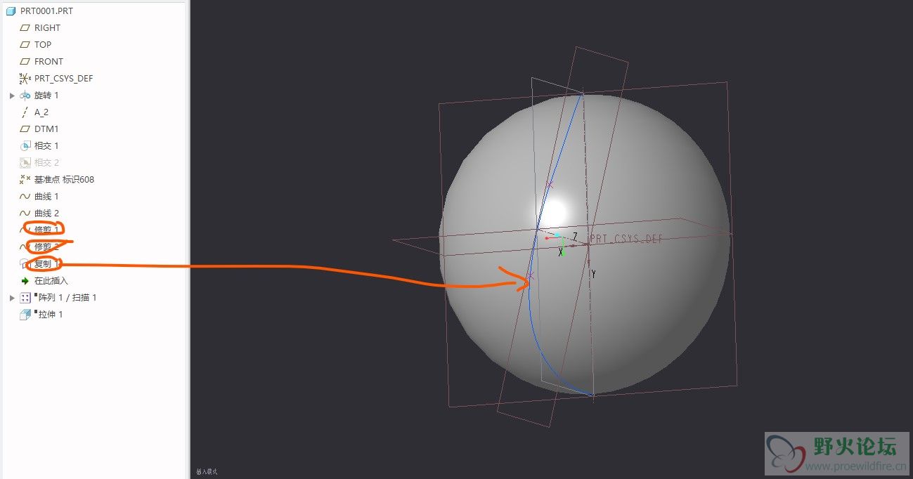

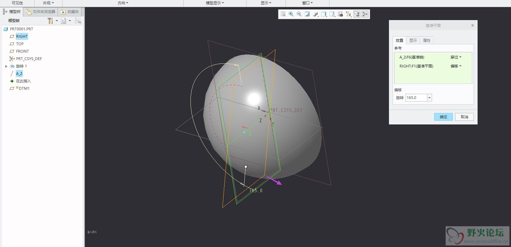

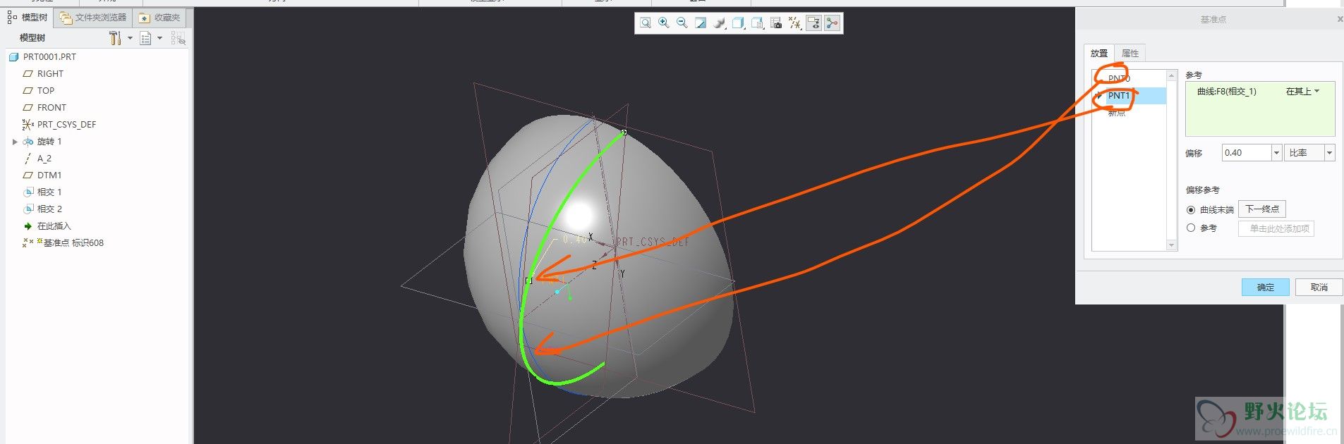

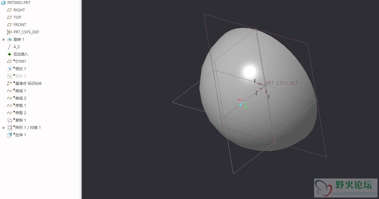

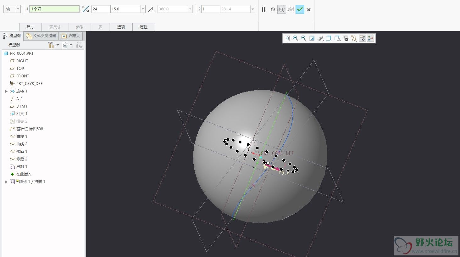

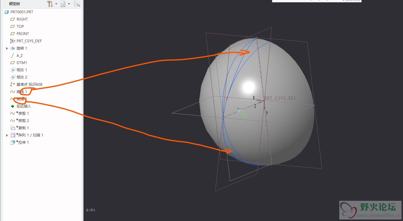

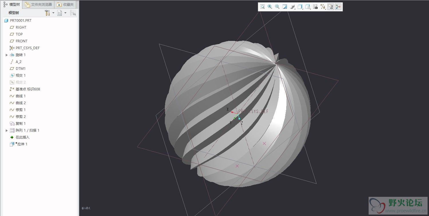

发表于 2020-5-19 16:56 | 显示全部楼层
各位,公司电脑有加密软件,所以源文件发出来大家也打不开
你做了图片,大家试试
晚上我回家给大家做个prt档放上来
不好意思
prt档做好了,现在发上来,希望可以帮助到你们
creo5.0
prt0002.prt.zip
255.09 KB, 下载次数: 8

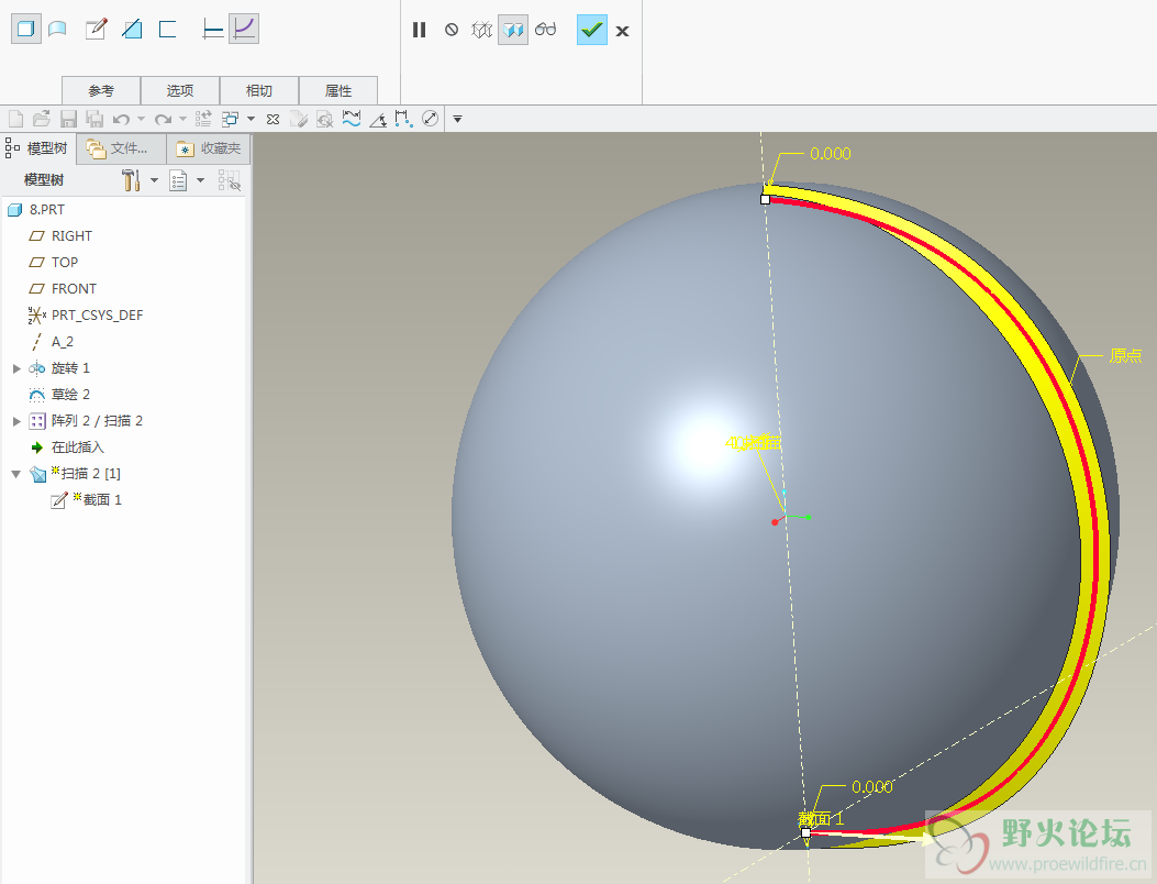

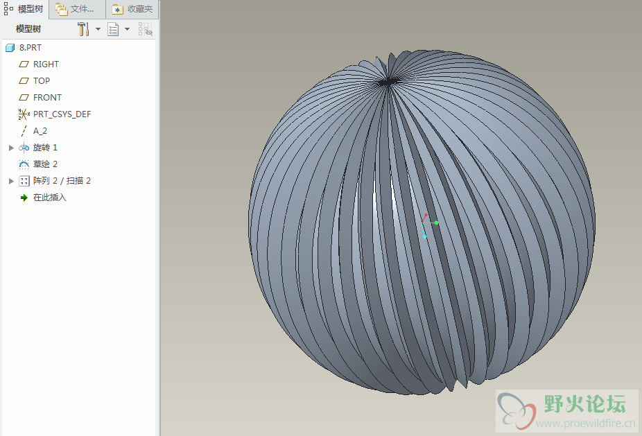

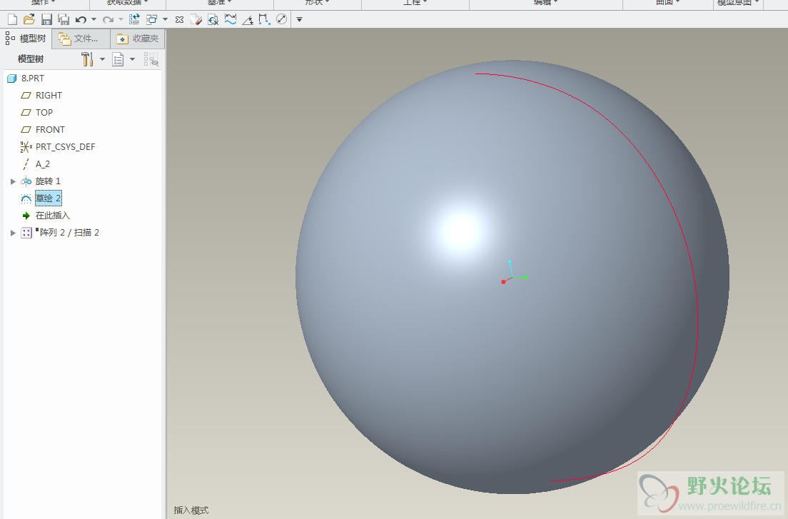

发表于 2020-5-19 16:58 | 显示全部楼层
1.旋转球体
2.草绘轨迹线
3.扫描
4.阵列

发表于 2020-5-19 17:02 | 显示全部楼层
shankp3877 发表于 2020-5-19 16:58
1.旋转球体
2.草绘轨迹线
3.扫描
666,这些截图就够了,已经看懂了你的思路
 楼主| 发表于 2020-5-19 17:09 | 显示全部楼层
banmianshifo 发表于 2020-5-19 17:01
那个我看了,也可以,是个思路
没明白那个球体螺旋扫描怎么来的
1.旋转球体
2.草绘轨迹线
3.扫描
谢谢!!如果刃口要有弯曲感,怎么处理呢?
