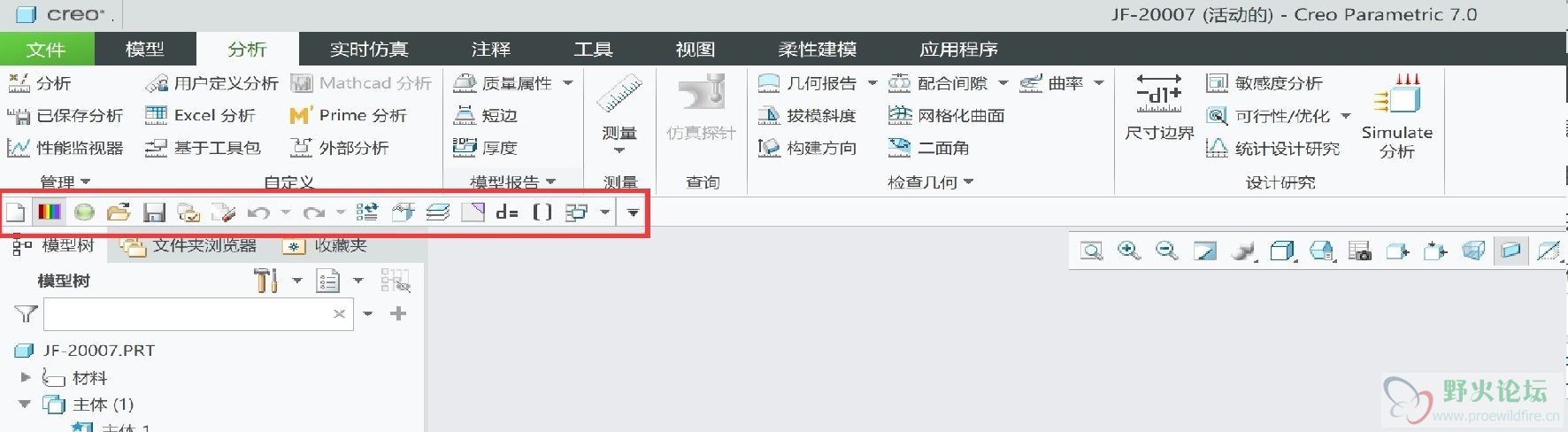

发表于 2020-4-20 13:28 | 显示全部楼层
没有任何问题,不是下了测试版吧

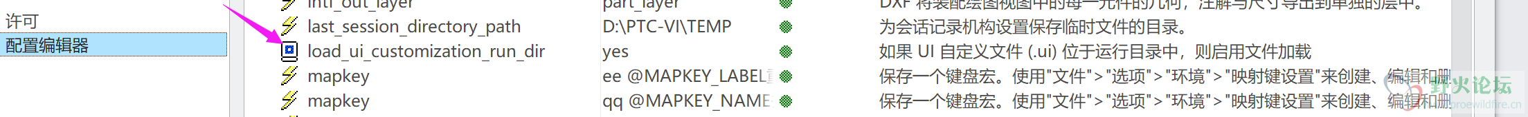

发表于 2020-4-20 14:10 | 显示全部楼层
creo_parametric_customization.ui 文件creo 6.0 7.0 共用的,如改了6.0快速访问工具栏的7.0则同样改了,没有发现7.0不行,6.0行。(7.0版本是2个月前下载的。)
快速访问工具栏更改方式参考以下
http://www.proewildfire.cn/thread-167607-1-1.html
