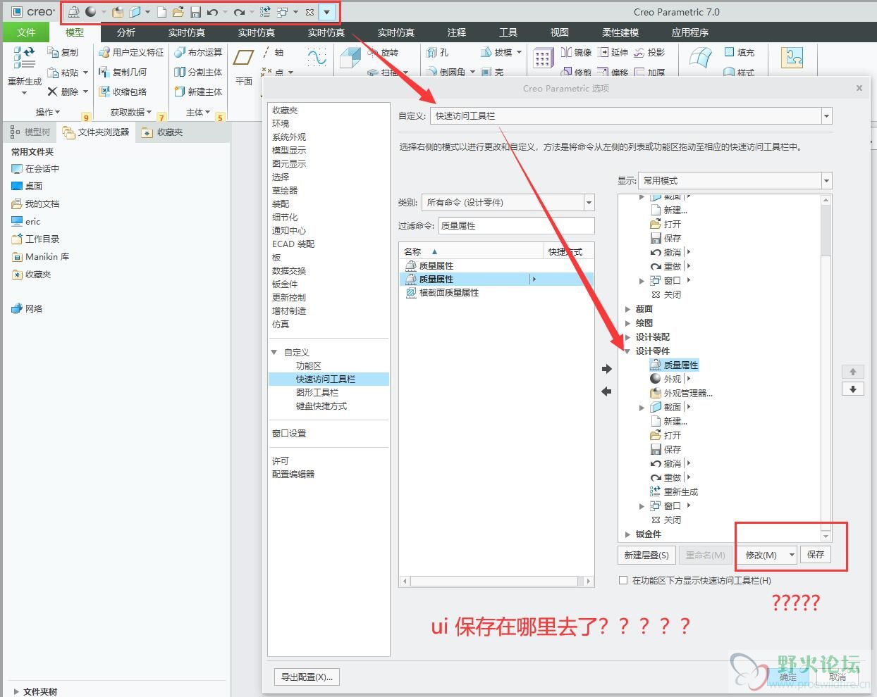

各位大佬,creo7.0快速访问工具栏按钮配置好,再重启又消失,怎么处理?谢谢。
creo_parametric_customization.ui  在config设置yes还不行啊

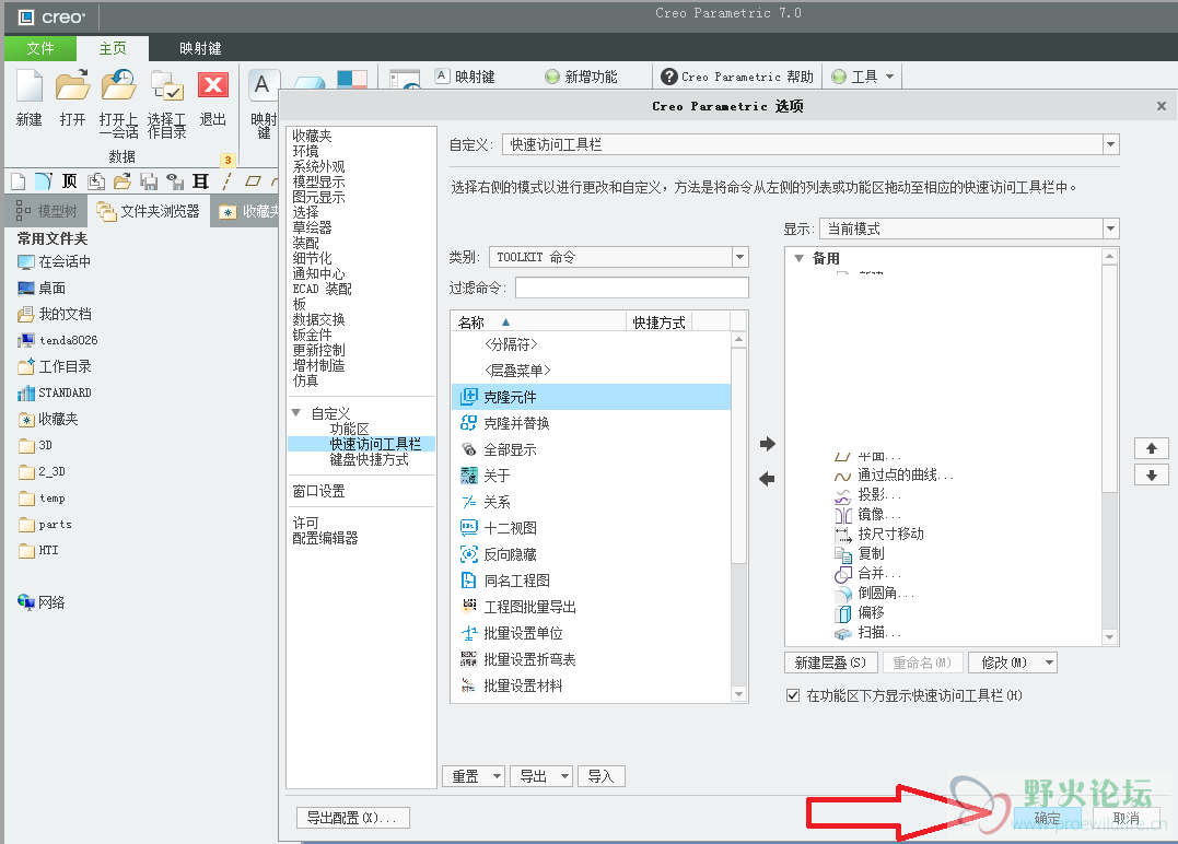

发表于 2020-4-20 07:12 | 显示全部楼层
按确认(图片箭头所示位置)
位置,c 盘
C:\Users\Administrator\AppData\Roaming\PTC\ProENGINEER\Wildfire\.wf\.Settings

发表于 2020-4-20 08:45 | 显示全部楼层
UI保存在启动目录

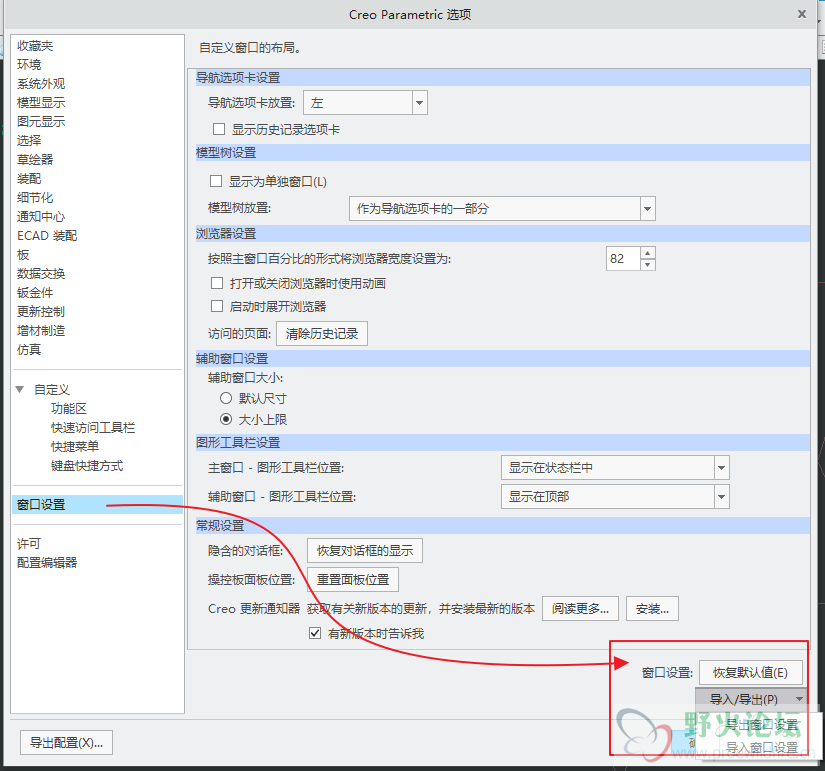

6.0,,7.0
config文件,启动目录应该不起作用了
窗口UI用导入导出

发表于 2020-4-20 19:38 | 显示全部楼层
txx215851103 发表于 2020-4-20 18:32
为什么我刚刚试了还是不行啊
搞反了吧,调好UI导出,然后导入,重启PTC
