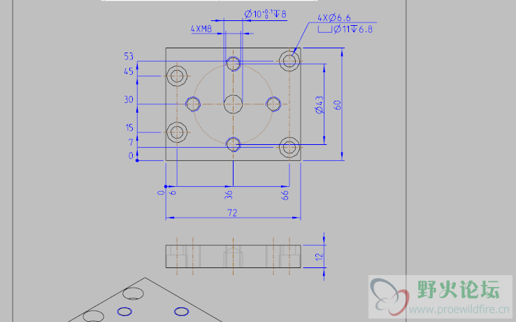

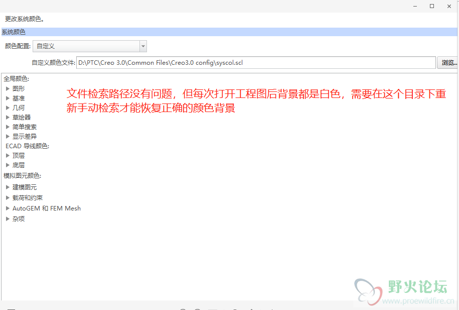

打开CREO零件和主件的背景颜色是正确的但是工程图的背景颜色是白色的
读取的syscol.scl文件路径也是对的,需要手动重新检索一次颜色才能正确

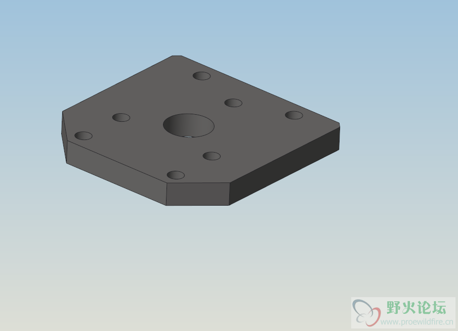

零件背景颜色
零件背景颜色

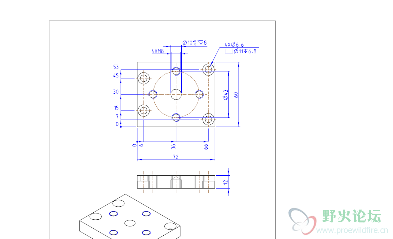

白色工程图背景颜色
白色工程图背景颜色
正常设置的工程图背景颜色
正常设置的工程图背景颜色
