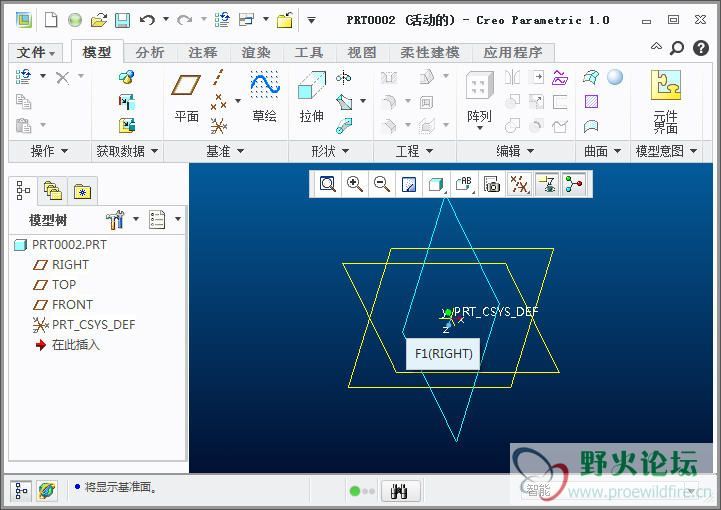

 楼主| 发表于 2015-11-14 19:50 | 显示全部楼层
安装后的是 白色背景,怎么改成蓝色
224
238
 楼主| 发表于 2015-11-14 19:51 | 显示全部楼层
只要在config文件里加一行颜色设置即可了撒
nothing is impossible!
181
229
发表于 2015-11-14 22:13 | 显示全部楼层
定义 Creo 系统界面颜色
system_colors_file D:\CREO\@Config\pre-wildfire.scl
在你的配置文件项加载这个文件即可实现野火版的蓝色背景。
系统颜色.rar
53.11 KB, 下载次数: 1063
572
632
发表于 2015-11-14 22:34 | 显示全部楼层
直接在文件-选项-系统颜色里改啊~~
