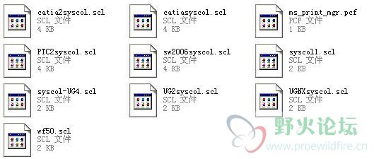

工作目录和系统颜色每次都要改,好麻烦,怎样设置可以不用每次都重新设置。
我装的是creo2.0,找不到配色方案文件,求分享

发表于 2014-8-14 16:27 | 显示全部楼层
首先要有颜色配置文件,后缀名为scl,论坛中有
设置
设置
配色文件
配色文件

发表于 2014-8-14 17:01 | 显示全部楼层
配置文件齐全是必要的,然后config里设置好相应的路径

发表于 2014-8-14 21:22 | 显示全部楼层
快捷方式上点右键设置个启动目录就行
Creo 正式版界面系统颜色的配置方法
http://www.proewildfire.cn/thread-78146-1-1.html
