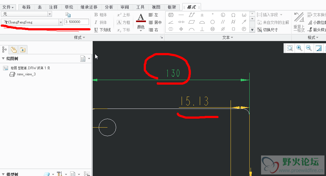

求助,标注尺寸默认字体问题,原来是font,不知道为啥变成了changfangsong
怎么改这个默认字体,感谢

你用了别人的模板,把配置删除或都换你想要的字体

长仿宋   机械指定字体

default_annotation_font设置下改成你默认pro-e安装盘的font 默认字体既可

你们不喜欢用仿宋的字体吗?
我觉得Font字体打印出来字体挺细但是标点符号不符合标准

在config.pro没找到你所说的那个default_annotation_font 的设置文件呀

可以搜索的
