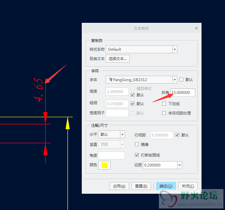

原先用creo2.0的时候工程图的默认字体配置的好好的,后来因为同事用了creo3.0  M100,为了方便我也用了。
电脑是WIN10家庭中文版  64位系统
启动目录、安装目录下的config文件中都配置了default_font   D:\Program Files (x86)\PTC\Creo 3.0\M100\Common Files\text\fonts\chinese_cn\fangsong_GB2312.ttf
不管用,给drawing_setup_file项配置了.dtl文件(default_font   D:\Program Files (x86)\PTC\Creo 3.0\M100\Common Files\text\fonts\chinese_cn\fangsong_GB2312.ttf),也不管用,工程图的绘图选项中一直都是font字体,直到把prodetail.dtl文件中的default_font配置了(default_font   D:\Program Files (x86)\PTC\Creo 3.0\M100\Common Files\text\fonts\chinese_cn\fangsong_GB2312.ttf),绘图选项下的default_font出现附件图片所示的情况(值  那列为font字体,默认那列为D:\Program Files (x86)\PTC\Creo 3.0\M100\Common Files\text\fonts\chinese_cn\fangsong_GB2312.ttf),不知道是什么情况了,请各位前辈指点(在绘图选项中重新加载.dtl文件也不行,确定后再打开就又变回去了)。

你斜体字会设置不?让仿宋字体带斜度[attachimg]219667
