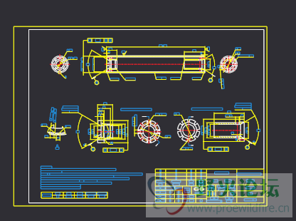

工程图默认字体颜色怎么改
432
514
发表于 2017-8-10 09:26 | 显示全部楼层
default_font     在绘图属性把这个值设定你想要的值

.dtl文件(绘图选项),里的这个配置好像是控制绘图内文字颜色的
但是只有std_ansi、std_jis、std_din、std_iso这四个备选
楼上的default_font是设置默认字体

creo 工程图颜色设置   数字为绿色,引线为黄色
绘图选项设置
drawing_text_color edge_highlight_color
line_style_standard std_iso

 楼主| 发表于 2017-8-10 11:18 | 显示全部楼层
绘图选项设置
会了谢谢

发表于 2019-3-15 09:39 | 显示全部楼层
文件>>>选项>>>系统外观,右边的全局颜色下,点击图形,里边那个“边突出显示”就是工程图中的文字颜色!
