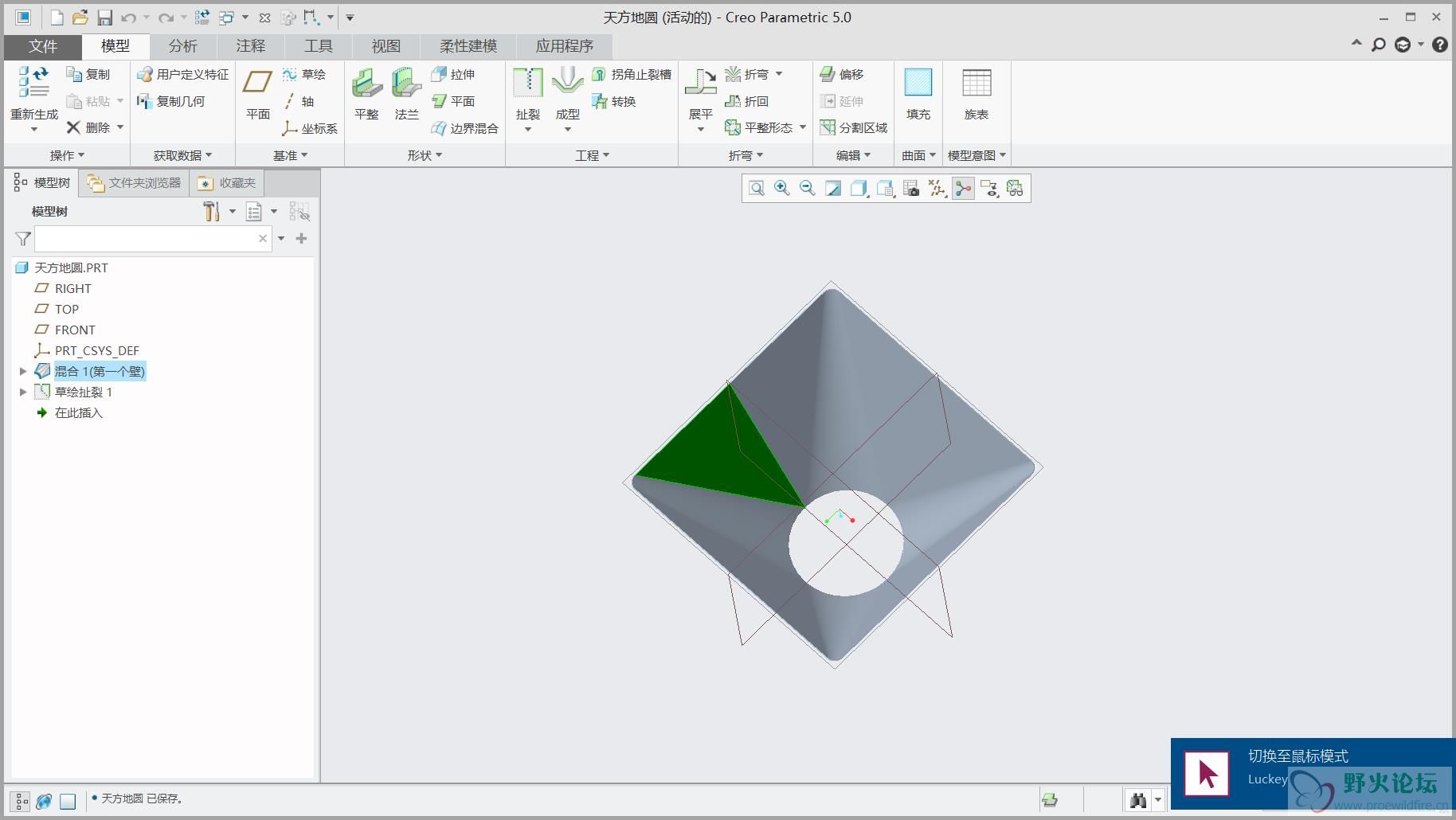

发表于 2019-11-30 18:19 | 显示全部楼层 |阅读模式
试了好多次,都无法展开,也不知是哪里的问题,图是CREO5.0
天方地圆.prt.zip (65.8 KB, 下载次数: 31)

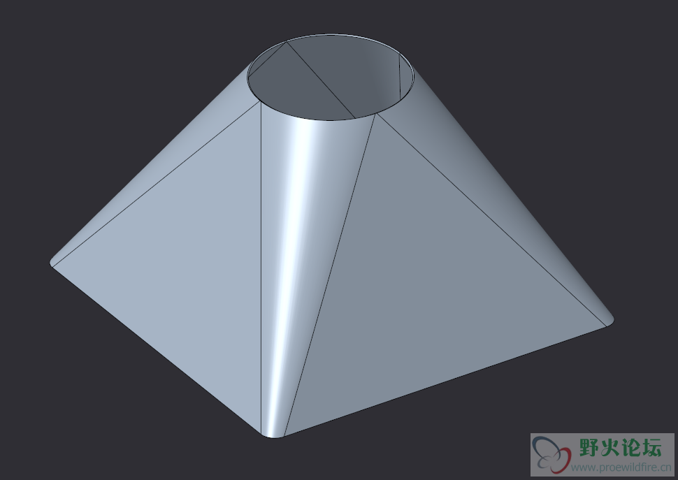

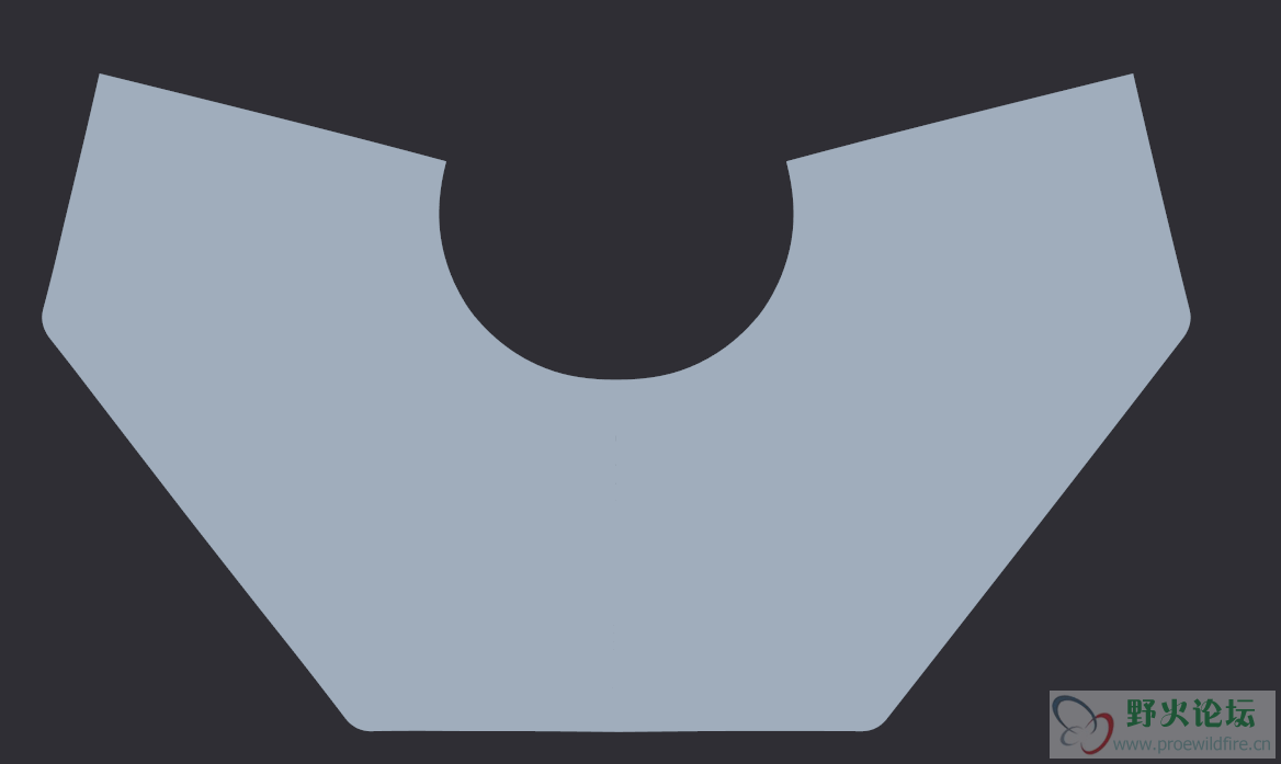

发表于 2019-12-2 22:12 | 显示全部楼层
你要这个效果吗?

 楼主| 发表于 2019-12-3 08:00 | 显示全部楼层
是的,能发下你的PRT吗?我就是想搞清楚,我的画法,哪个步骤有问题,导致无法展开

天方地圆不是用混合创建的嘛,两个截面都得先画方形倒圆角,不能直接画圆形
