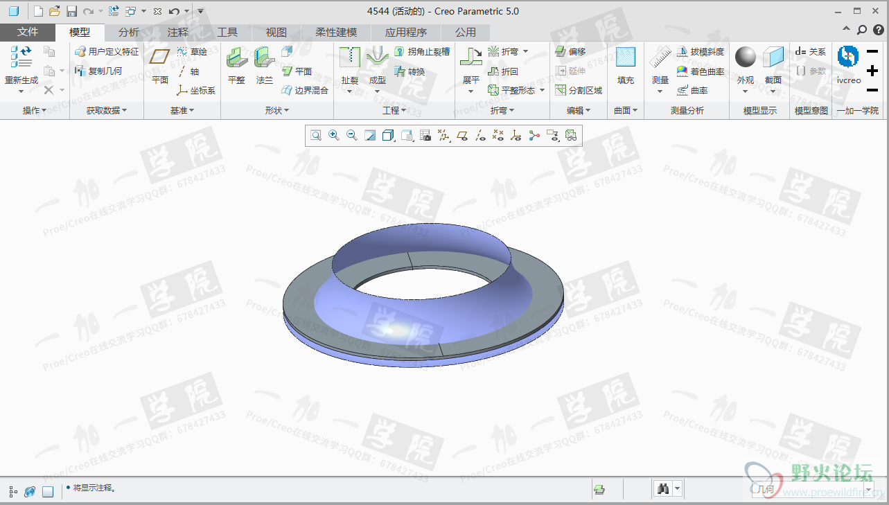

这个图形展开为什么没有参考也选择不了参考。,也展不开。求大神帮助。能展开最好了。

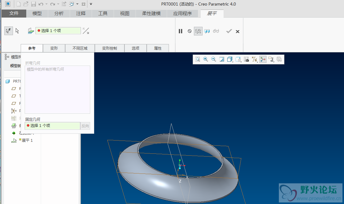

这种零件如果是钣金肯定是直接不能展平的,在钣金的展平中首先就有两个要素第一个:固定几何 第二个:折弯几何,在楼主提供的文件里首先就缺少了固定几何 所以自然不能展平,当然这个和创建的方式有关系。
但是如果单纯的只是需要将他展平,方法当然是可以有的,下面附上钣金的特征,零件附件放在楼下

点击展平选项无法展平。。

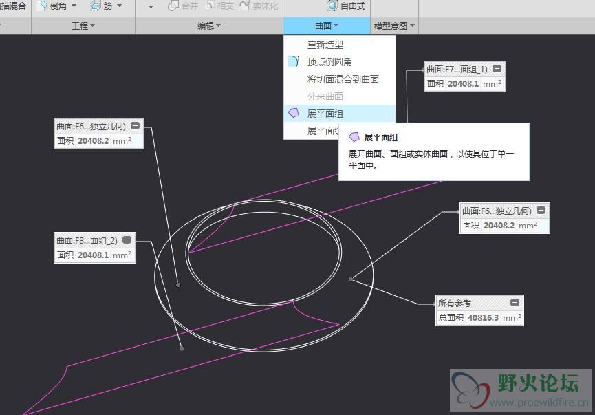

按照加工工艺来说,这种钣金是成型做的,一般展开只能撕裂再展开,不知道干嘛用?

切换到零件实体,用展平面组试试。感觉这样的操作没什么意义。

展平面组确实可以展平,但不知到为什么钣金不能展平
