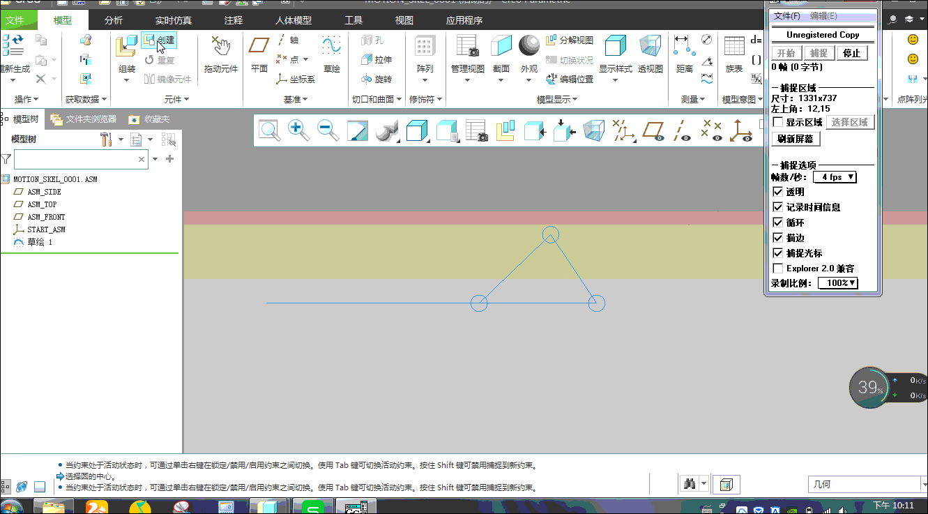

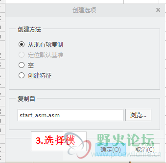

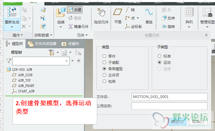

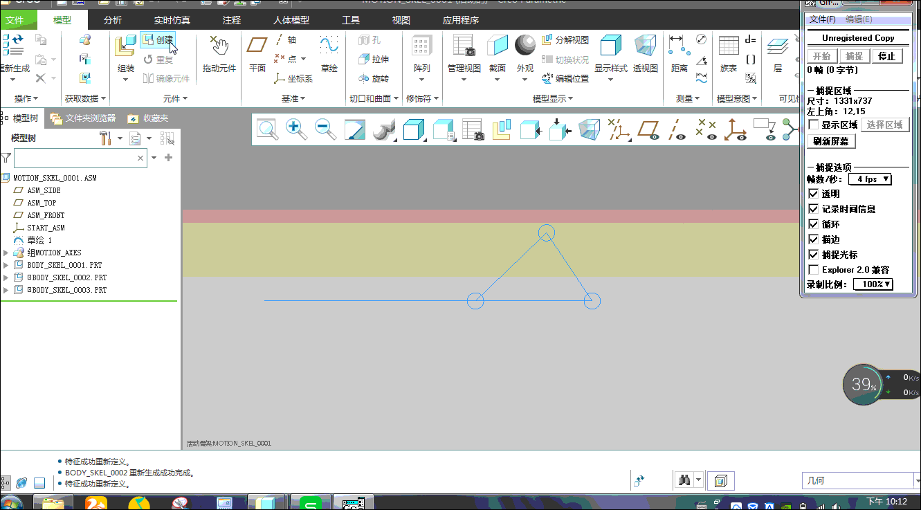

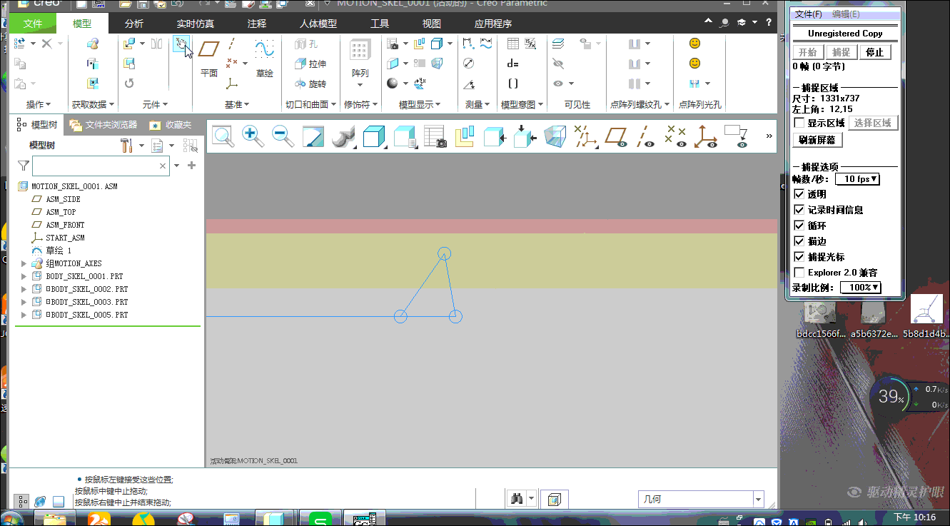

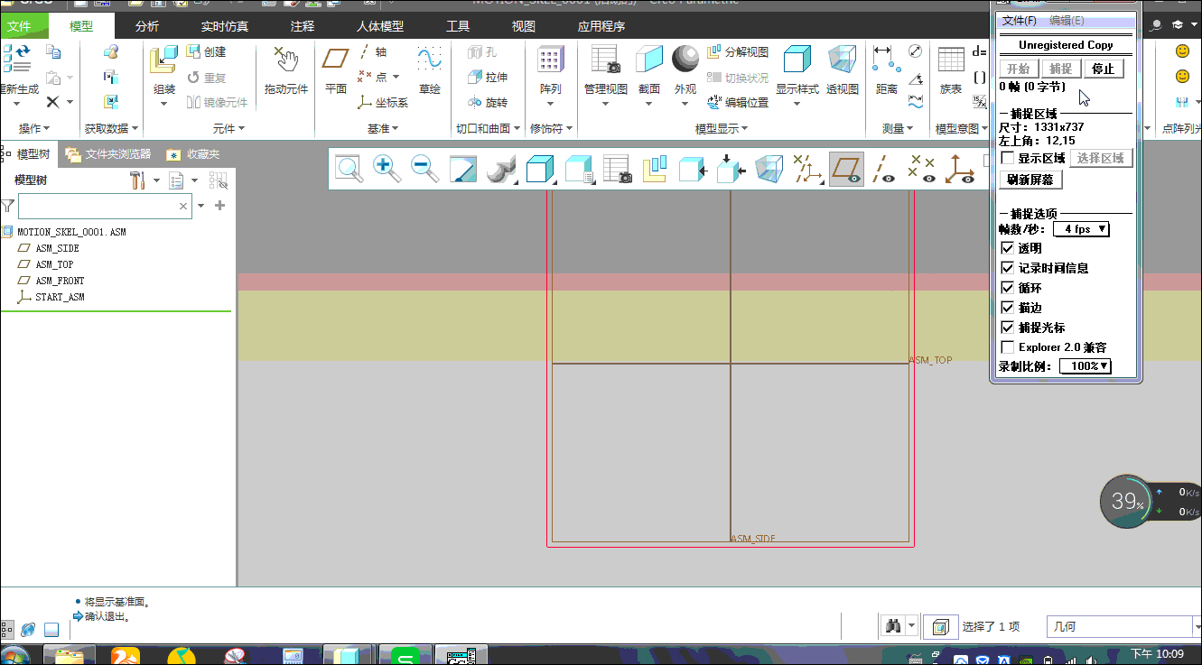

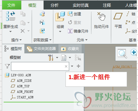

发表于 2019-11-14 22:24 | 显示全部楼层 |阅读模式
适合新手
-以3点1滑块,举例子,草绘基本的骨架线,也就是框架
-限制滑块移动位置
lxw-000.zip
如果创建骨架不是为了仿真分析的话其实普通草绘就能实现机构动起来。
