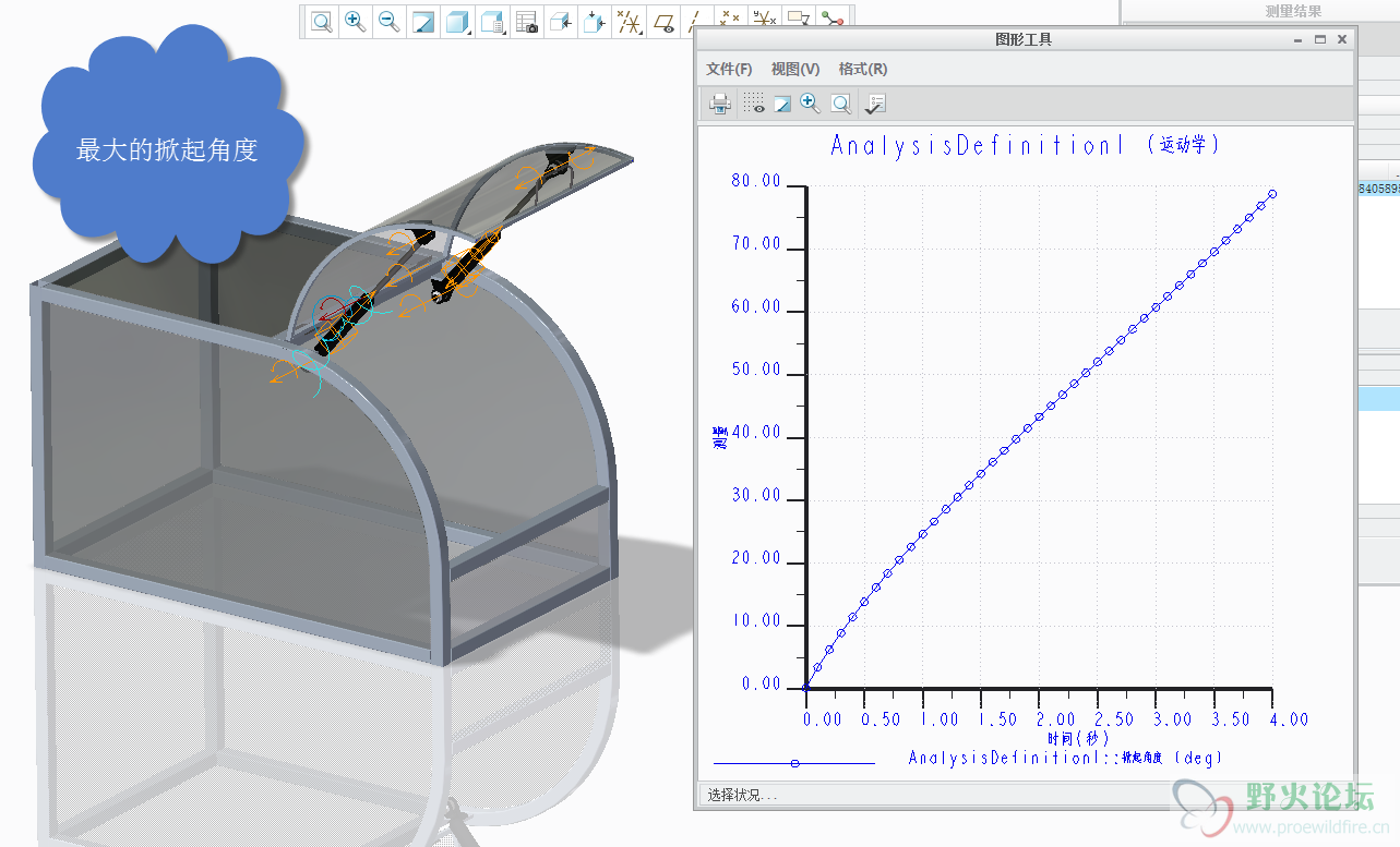

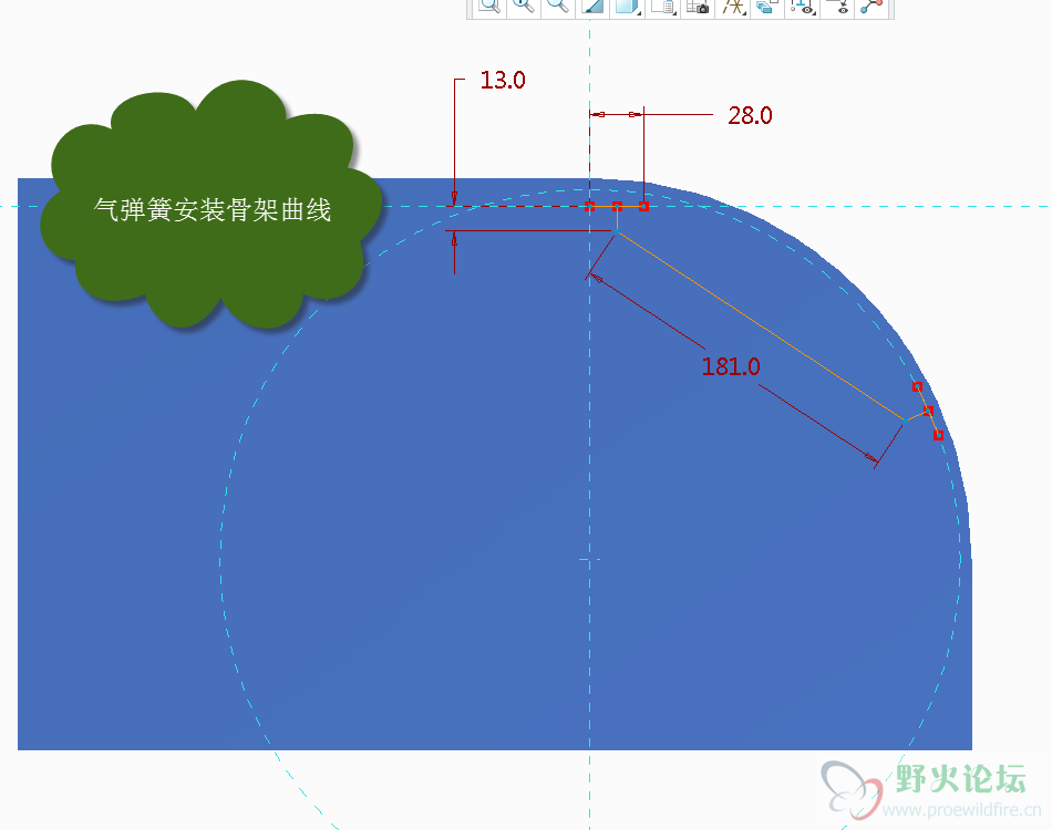

非常适合学习top down设计练习素材。虽然这个模型虽然简单,但是能利用top down思路把它做好,不是太容易。坚持练习你会有很多意想不到的收获。
设计思路:采用top down运动骨架设计。
涉及内容:运动仿真分析、自顶向下骨架传递、发布几何、复制几何、AFX框架、动画制作、收缩包络、运动骨架设计
思路优势:快速建立设备模型;全参数化设计方便后期修改;各个模块之间没有关联,减少红色报警的的问题,
简化了装配关系,绝大部分采用的是坐标系对齐;减少外部参考,避免了参考关系错乱问题。
软件版本:creo3.0

大师,你这个图表工具怎么时动态分析?请大师赐教。
