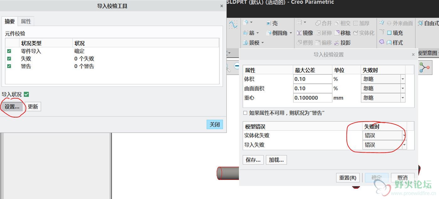

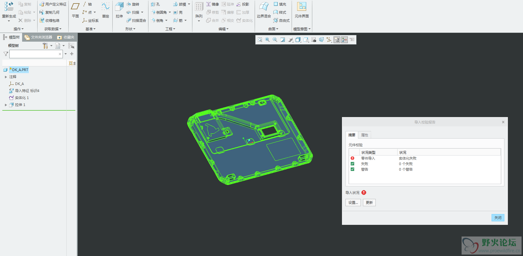

如图,这个零件导入有破面未实体化导入校验报错,我现在已经在idd里修复好并且实体化了,为什么还是报错?我知道可以忽略这个,但我想知道根本原因,请各位不吝指教

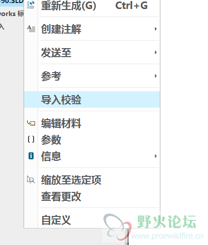

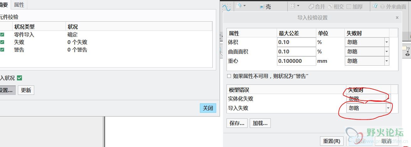

改为  忽略

 楼主| 发表于 2019-11-14 16:48 | 显示全部楼层
谢谢  我知道可以改忽略,我的意思是我既然已经修复了为什么还报错,我是想找这个原因

发表于 2019-11-14 17:57 | 显示全部楼层
我认为是误报

发表于 2019-11-15 07:43 | 显示全部楼层
那就是有地方没有修复好,不然重新打开看看。

发表于 2023-9-16 15:16 | 显示全部楼层
外部选中曲面实体化后  折叠就可以了
50
发表于 2023-9-16 15:32 | 显示全部楼层
或者修复后选实体,不能实体就是没修复好
