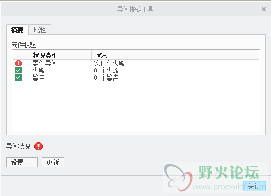

怎么更改配置,让导入STP时如果烂面不显示通知失败

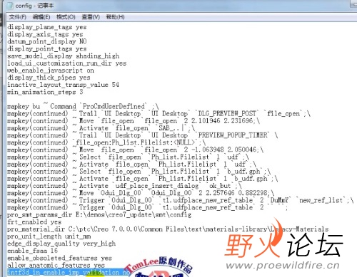

发表于 2017-8-14 08:05 | 显示全部楼层
intf3d_show_import_log no
config 加入此句试试

 楼主| 发表于 2017-8-14 18:21 | 显示全部楼层
config 加入此句试试
加了,并没有什么用

发表于 2017-8-15 01:53 | 显示全部楼层
点设置 进去,把几个都改成 忽略。
这个功能还是很有用的

 楼主| 发表于 2017-8-15 08:30 | 显示全部楼层
xjm2615 发表于 2017-8-15 01:53
点设置 进去,把几个都改成 忽略。
这个功能还是很有用的
这个我知道,但是不是系统默认设置,下次导入一个新文件就又开始了,工作需要导入的组件太多,用的太烦

发表于 2022-8-22 21:58 | 显示全部楼层
直接在 选项数据交换取消导入校验的勾,把config保存下应该就好了
399
456
发表于 2022-8-22 21:59 | 显示全部楼层
就是图片的配置项
