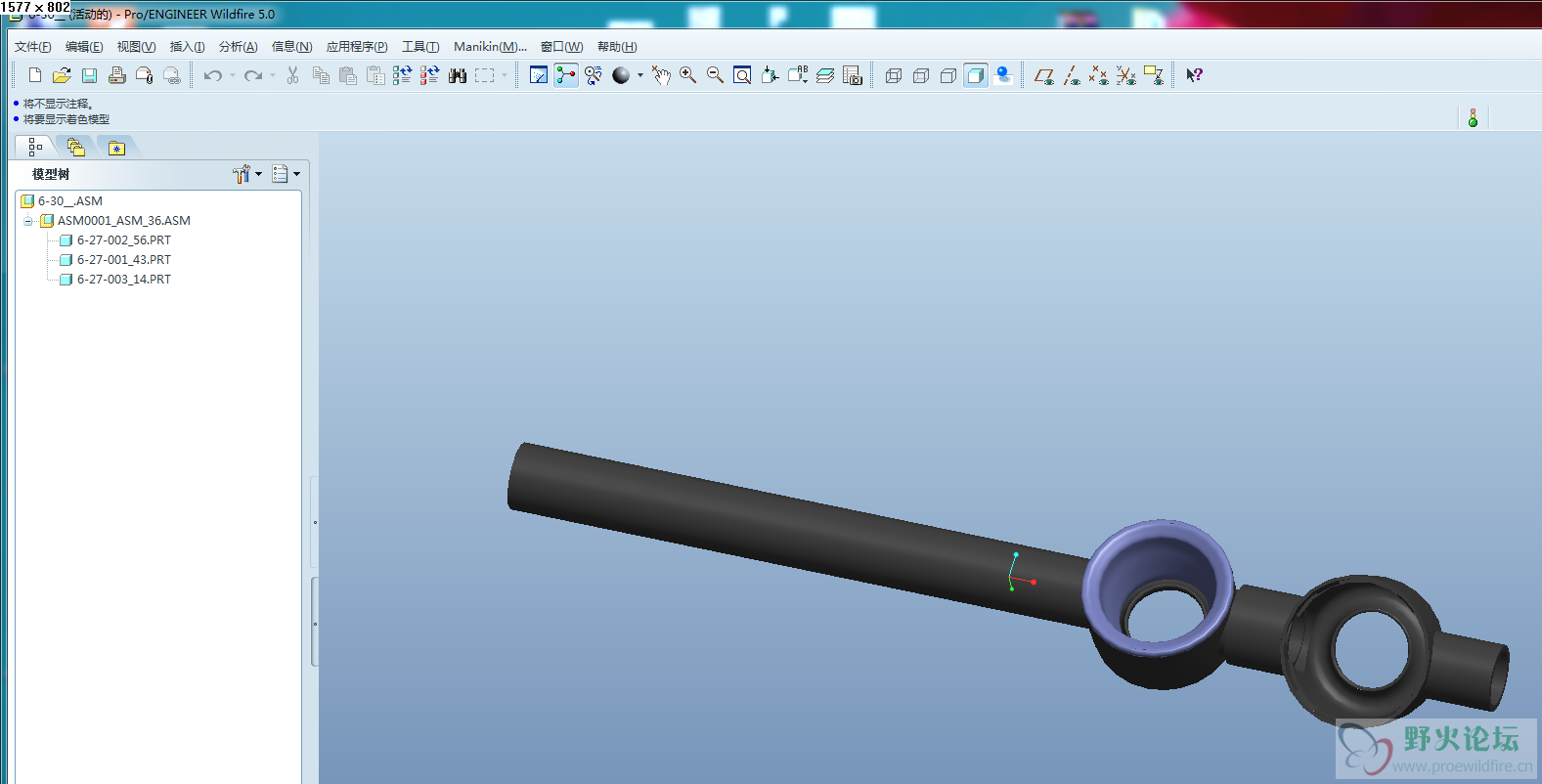

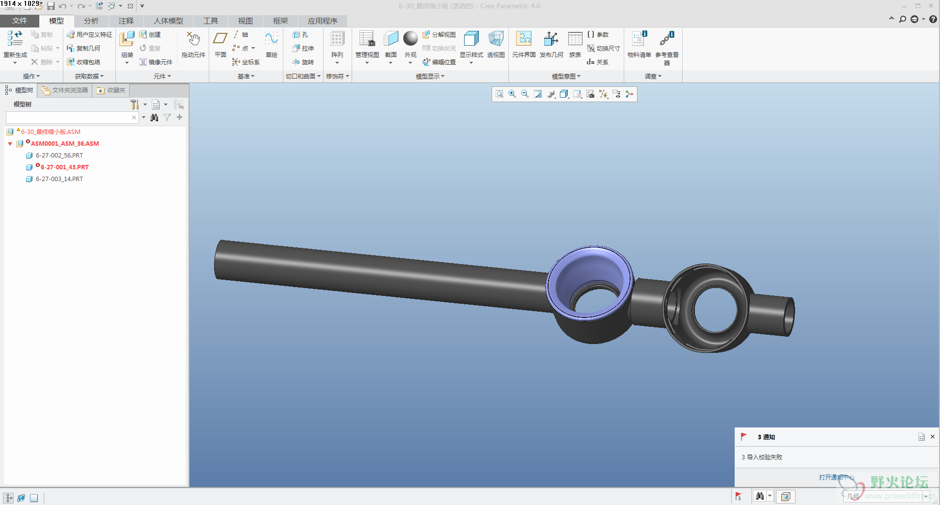

如题,creo4.0 M050保存的装配体STP,再打开时会出现再生失败,求解!零件的建模也是Creo4.0做的,尝试过将stp文件转移到其他工作目录,重新设置工作目录打开也是再生错误,只有用proe5.0打开才是正常的。之前的另外一个图档也遇到过同样问题。有哪位朋友也到过同样的问题,感谢。还有问下,导入校验失败是什么意思

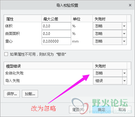

发表于 2018-7-6 19:25 | 显示全部楼层
如图示

发表于 2018-7-7 14:05 | 显示全部楼层
这个功能很是碍眼,能不能一次性设置,不要

发表于 2019-6-28 14:31 | 显示全部楼层
二楼正解;因为实体化失败,有破面产生,所以你需要修补破面,然后实体化

发表于 2022-6-15 10:54 | 显示全部楼层
导入时未实体化,再实体化后,也无法解决,只有按2楼的方法
