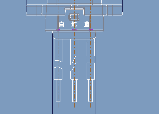

请教各位大神,如何在cero工程图 的破断视图中显示破断的线条,我现在的设置都是没有的,我们客户要求我们要有显示,能否直接在工程图配置文件就设置好,谢谢了

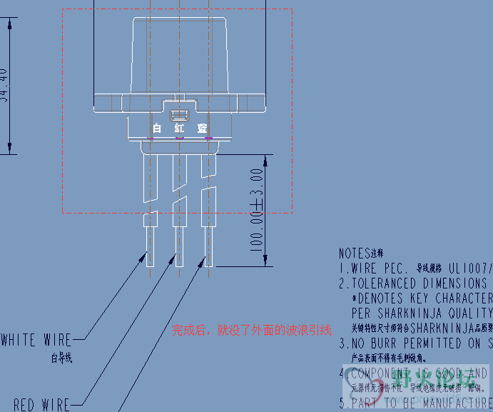

 楼主| 发表于 2019-10-24 18:30 | 显示全部楼层
客户需要我们在工程图中的破断视图把波浪线显示出来,如下图;
我现在cero3.0工程图中的破断视图是没有这个波浪线的,能否不通过自己去手动草绘这些手段,直接在配置文件中设置出来

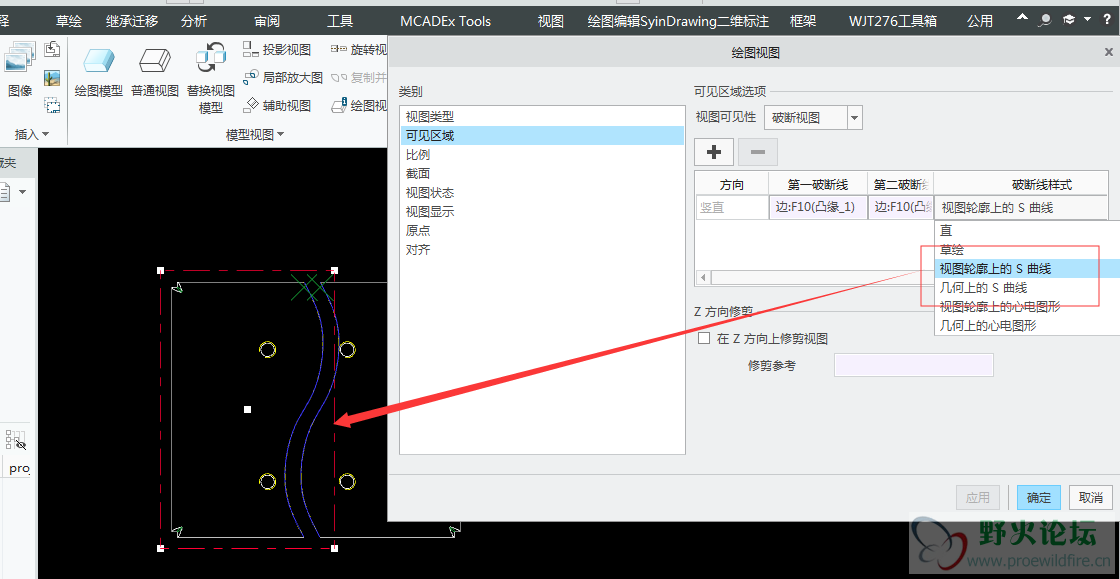

发表于 2019-10-24 20:12 | 显示全部楼层
加上就是了

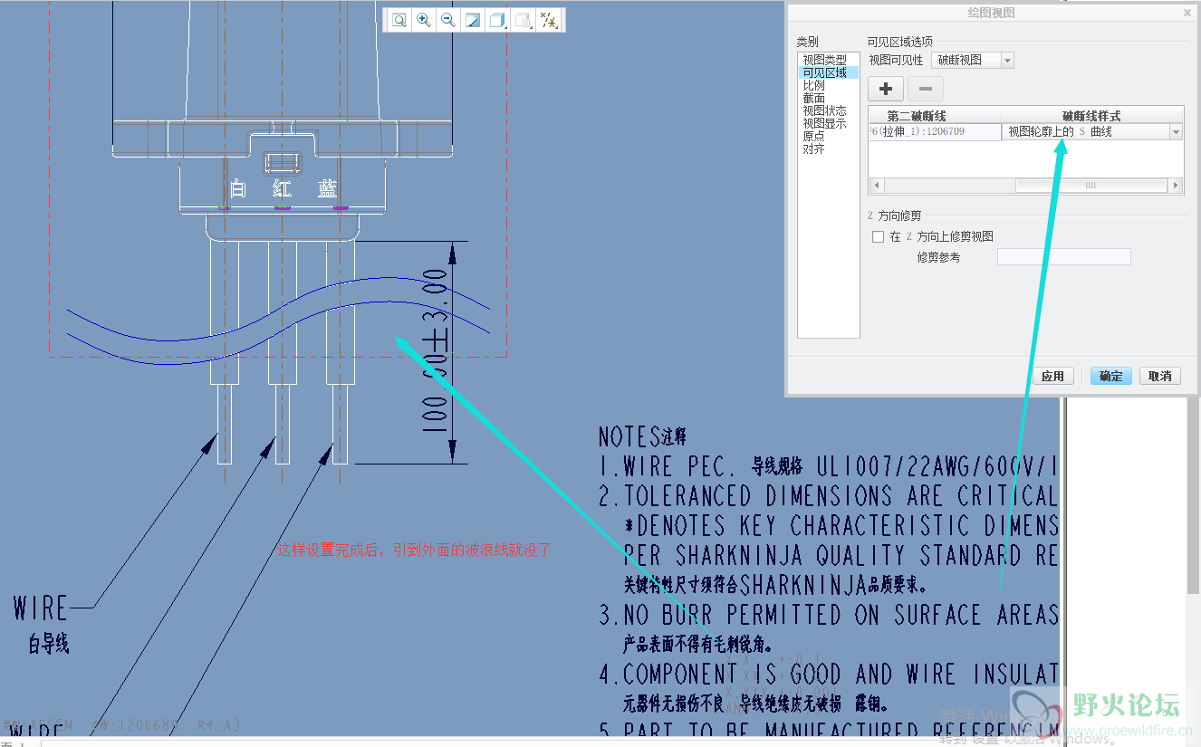

 楼主| 发表于 2019-10-25 09:20 | 显示全部楼层
我就是这样操作的,但波浪线没有像我下面那张范例图引线引到外面

发表于 2019-10-25 10:55 | 显示全部楼层
在工程图里面直接绘制波浪线就行了
 楼主| 发表于 2019-10-25 11:57 | 显示全部楼层
帝国超武 发表于 2019-10-25 10:55
在工程图里面直接绘制波浪线就行了
工程图里草绘当然快捷,但是批量很多图纸都要求有,最好能在config,dt这些文件里设置就好了l

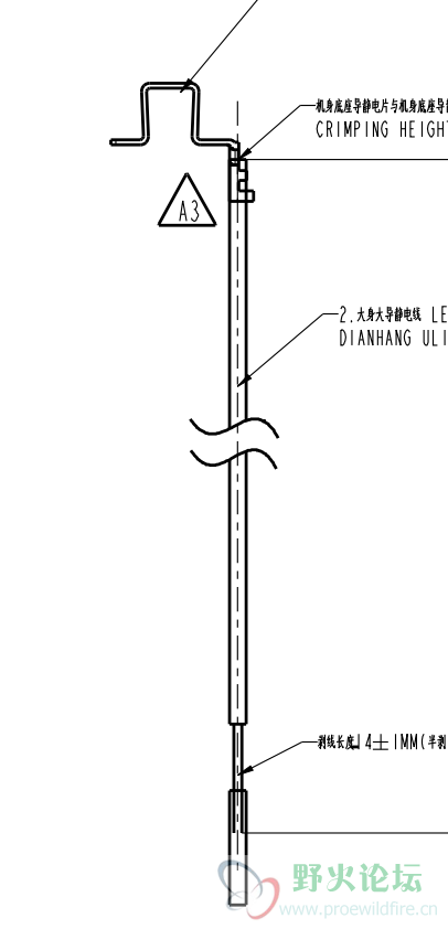

发表于 2019-10-25 12:52 | 显示全部楼层
你这比较高级,第一次看到截断线还能伸出零件外面,我记得截断线只有遇到实体才有。赶紧去看制图标准,没有找到,你这是哪国标准?能提供一下吗?
 楼主| 发表于 2019-10-25 13:26 | 显示全部楼层
fuguangyi 发表于 2019-10-25 12:52
你这比较高级,第一次看到截断线还能伸出零件外面,我记得截断线只有遇到实体才有。赶紧去看制图标准,没有 ...
哪有什么国际标准,客户需要,能有什么办法
