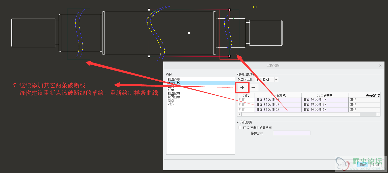

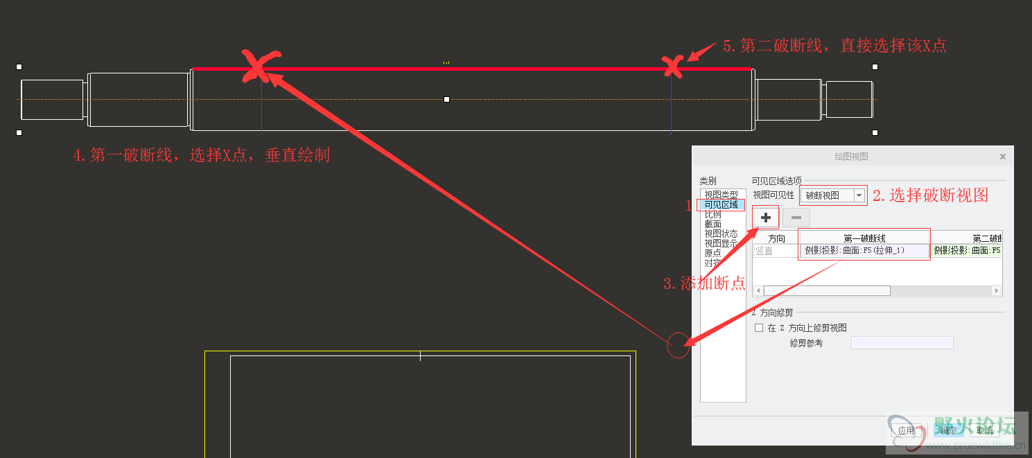

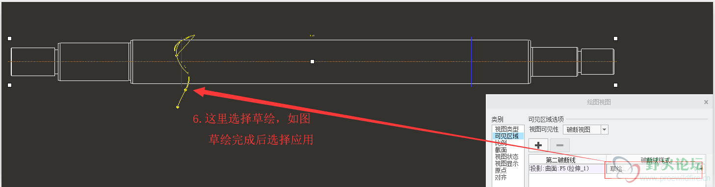

creo破断视图见图片

creo工程图破断视图比什么autoucad的好多了,不管你怎么截断,标注的尺寸都是真实的,不需要手写
