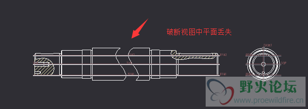

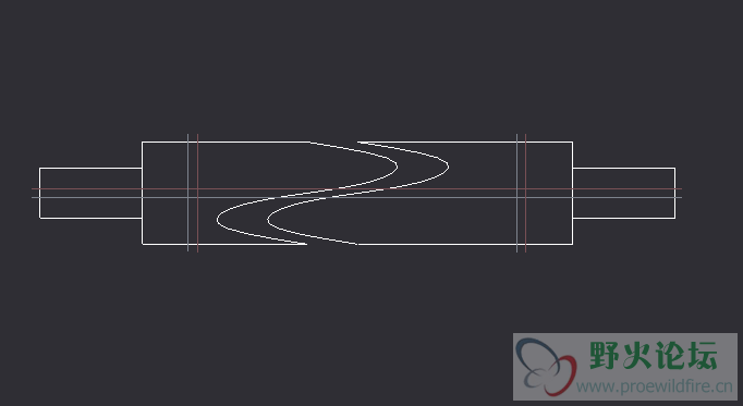

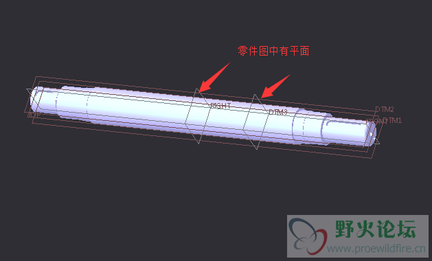

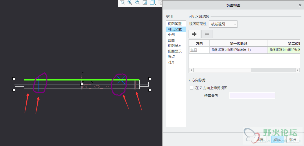

做好破断视图后,零件图中建好的平面丢失了,而且也不能再添加平面基准了,如下图所示:
求解决方法。

发表于 2018-5-18 06:44 | 显示全部楼层
1. 创建基准平面时尽量靠近端部
2. 创建破断范围时尽量避开需要显示的基准平面
不可能既设置了不可见区域,又希望不可见区域内的图元能显示出来,
这可不是梦想有多远,你就能飞多远
44
141
214
 楼主| 发表于 2018-5-18 08:08 | 显示全部楼层
yuanbin20 发表于 2018-5-18 06:44
1. 创建基准平面时尽量靠近端部
多谢,还以为CREO出bug了
