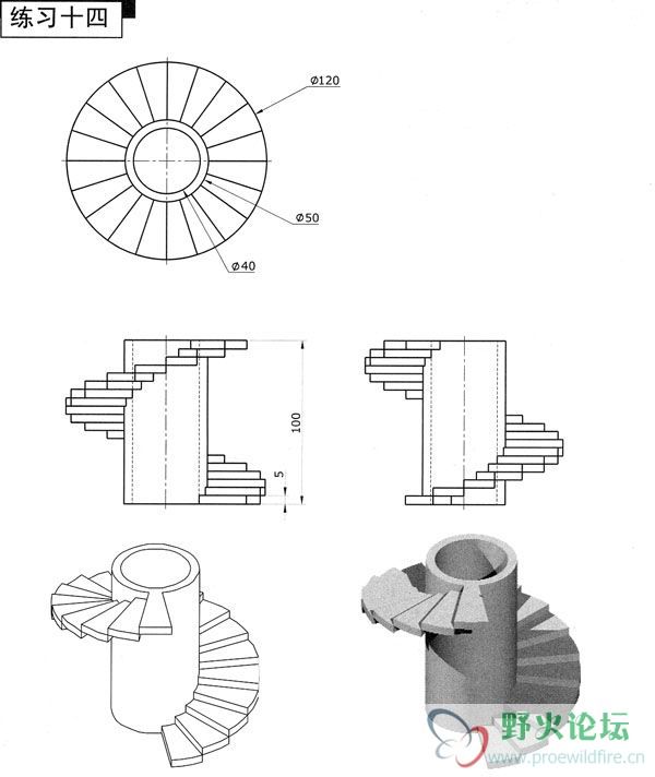

发表于 2019-9-18 16:09 | 显示全部楼层 |阅读模式
这个图形的阵列怎么做?有碰到不会的了

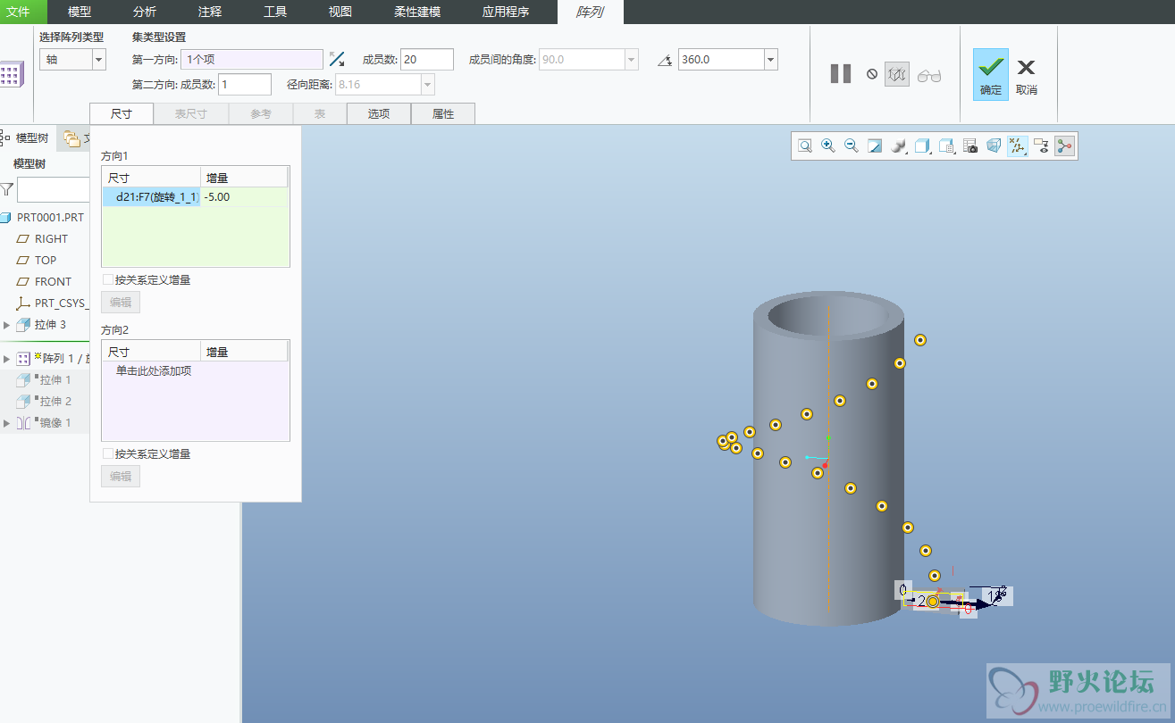

发表于 2019-9-18 16:52 | 显示全部楼层
尺寸阵列 阵列的时候需要两个尺寸驱动!一个是升高的尺寸 一个是旋转的驱动尺寸

 楼主| 发表于 2019-9-21 13:38 | 显示全部楼层
高手在吗?为什么我阵列出来的是一个连着的台阶,不是一个一个分开的?
48
 楼主| 发表于 2019-9-21 13:40 | 显示全部楼层

 楼主| 发表于 2019-9-27 15:35 | 显示全部楼层
那个0的尺寸是哪个,看不懂啊。是水平的,还是垂直的?那个0怎么出来的?
