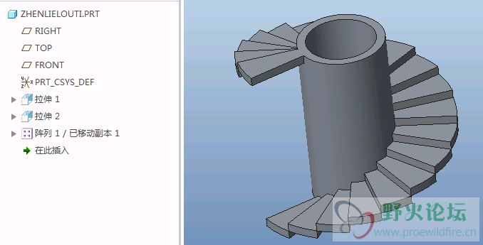

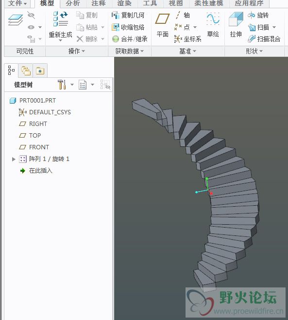

我用拉伸画出一个圆柱,然后第二个拉伸画出来一个台阶,那么轴阵列需要2个位置尺寸,一个是角度另一个则是高度,问题是拉伸出来的怎么选取,角度与高度(我说的高度是位置尺寸,台阶与圆柱的高度)
我在用轴阵列时,没法选取角度与高度

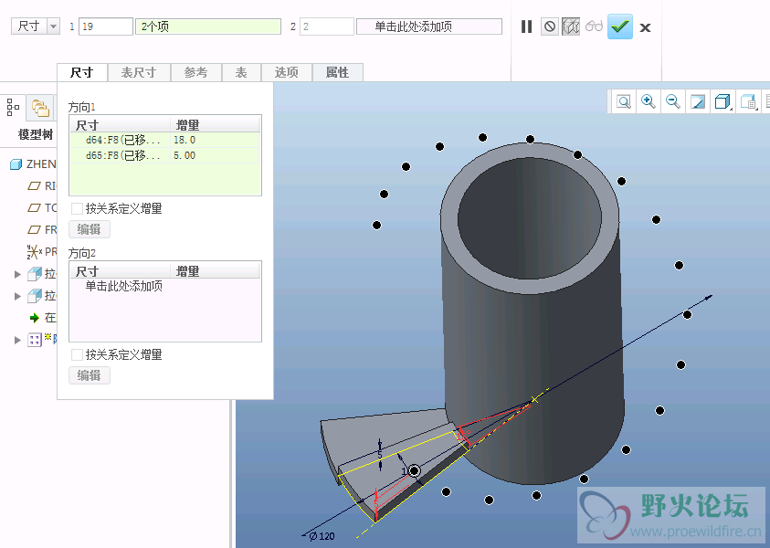

现在的问题是角度可以标出了,那么尺寸高度怎么标出呢
位置角度有了,就是差一个高度的位置尺寸

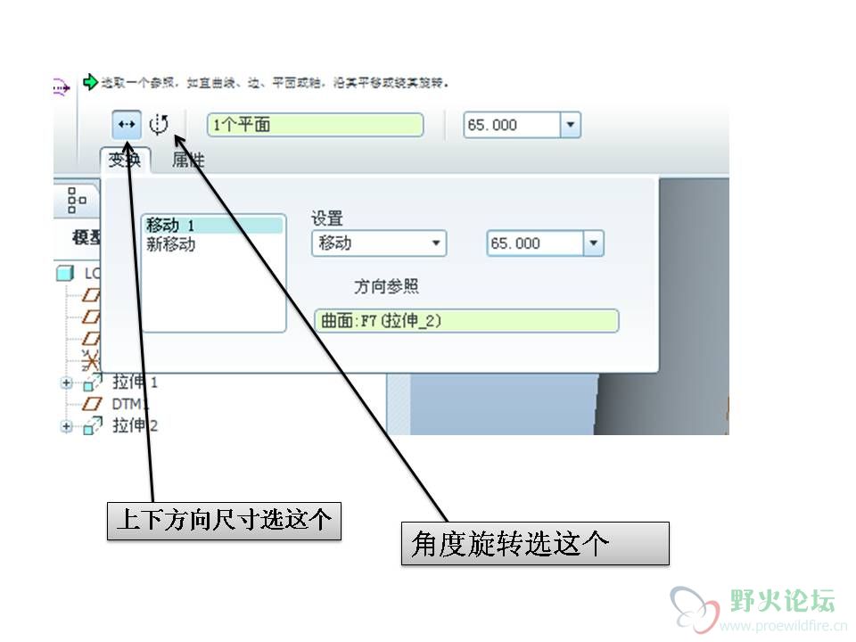

发表于 2016-11-5 13:49 | 显示全部楼层

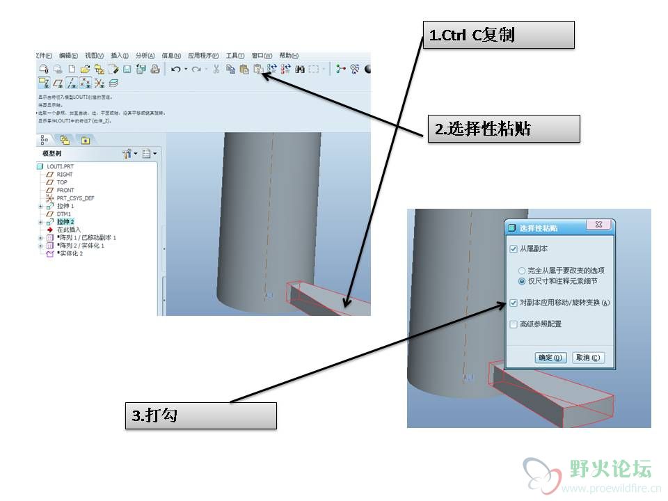

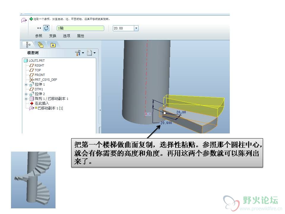

以前我也遇到过这种困惑。看一下这种方法是否可以帮到你。

发表于 2016-11-5 14:20 | 显示全部楼层
直接陈列要用VSS的方法,那比这个方法更复杂一些,本例用这种普通阵列最简单。

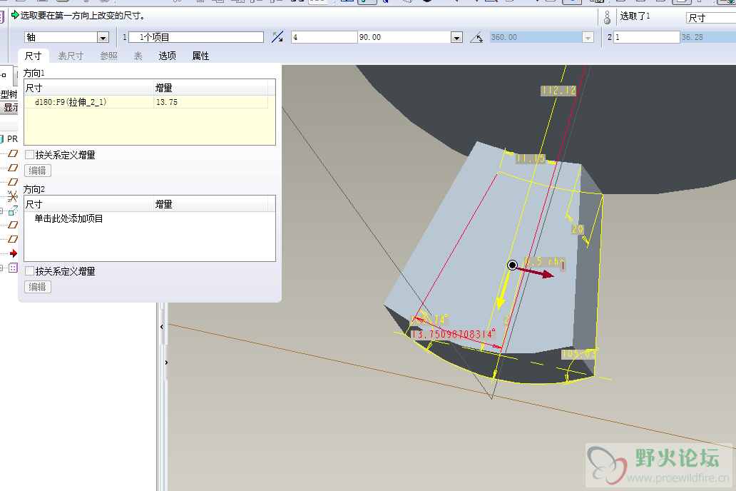

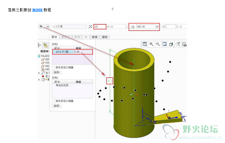

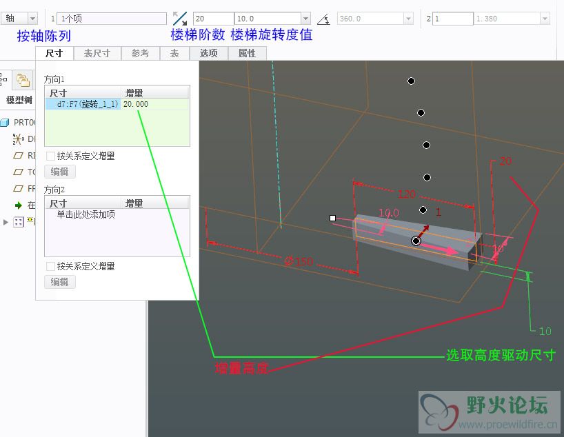

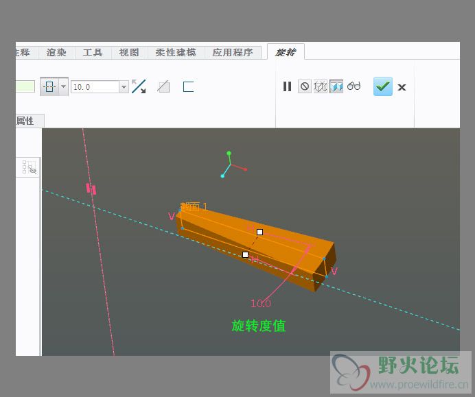

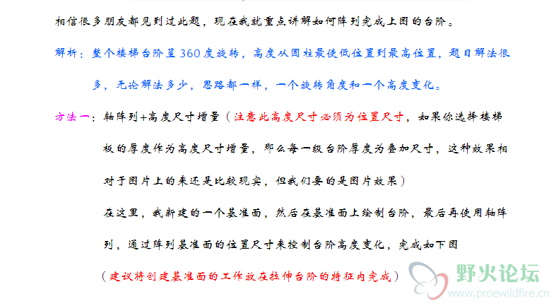

发表于 2016-11-5 15:04 | 显示全部楼层

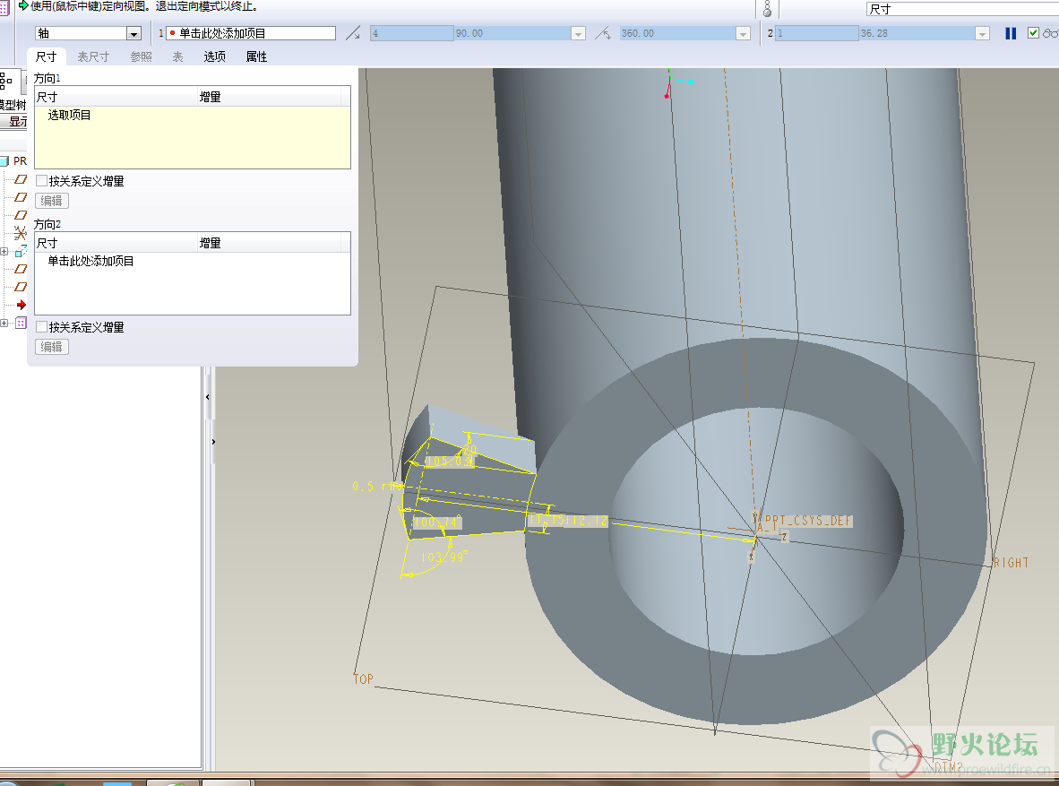

 楼主| 发表于 2016-11-5 15:31 | 显示全部楼层
用旋转我会,就是用拉伸画的台阶我不会阵列
