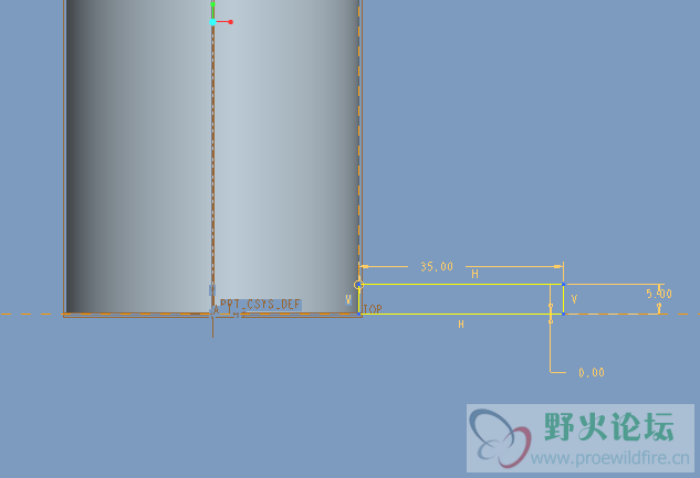

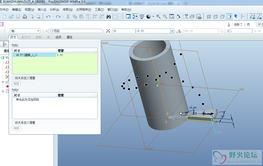

方法一:

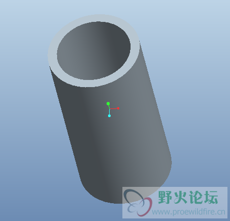

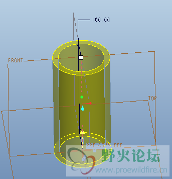

1.拉伸圆柱体

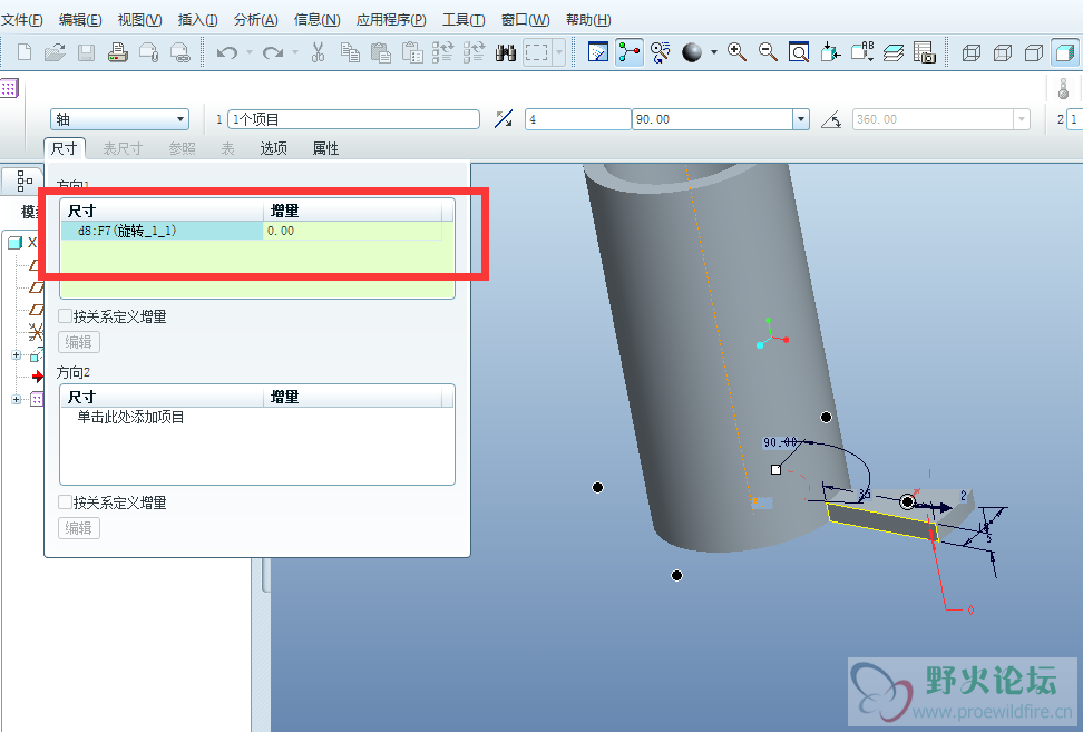

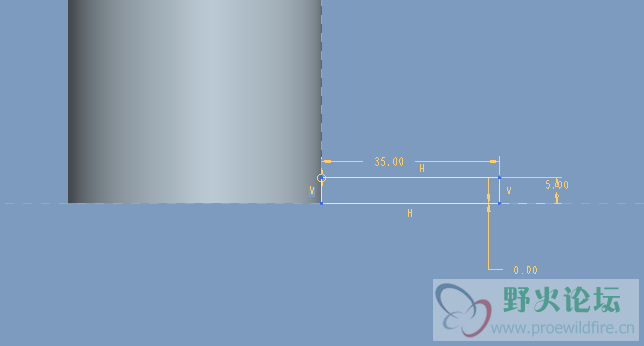

2.创建旋转特征(注意要有0尺寸)

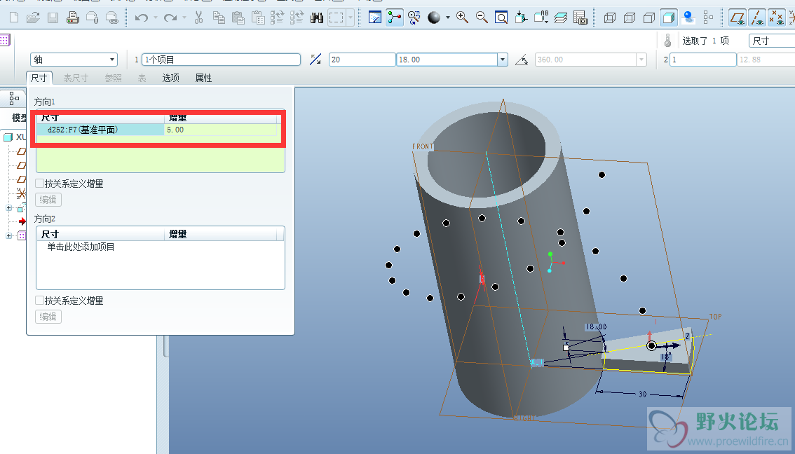

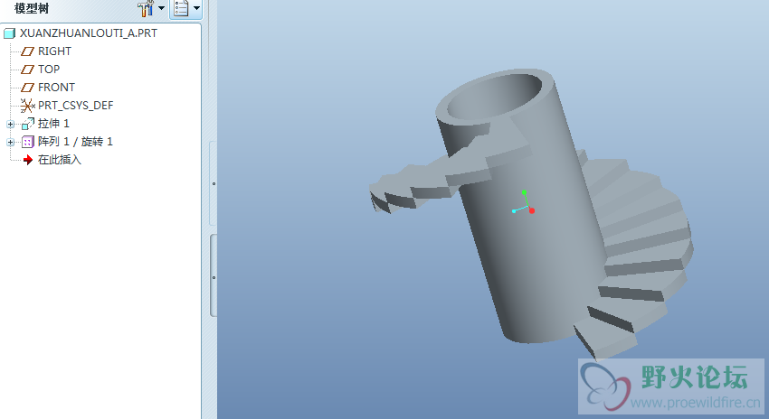

3.使用轴阵列,添加尺寸增量5
4.结果

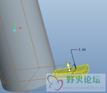

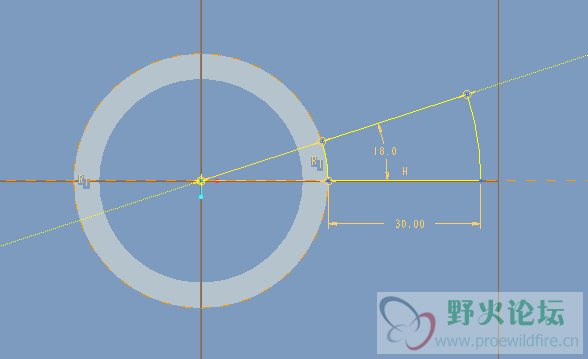

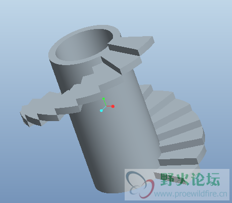

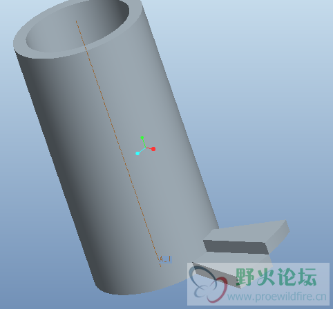

方法二:

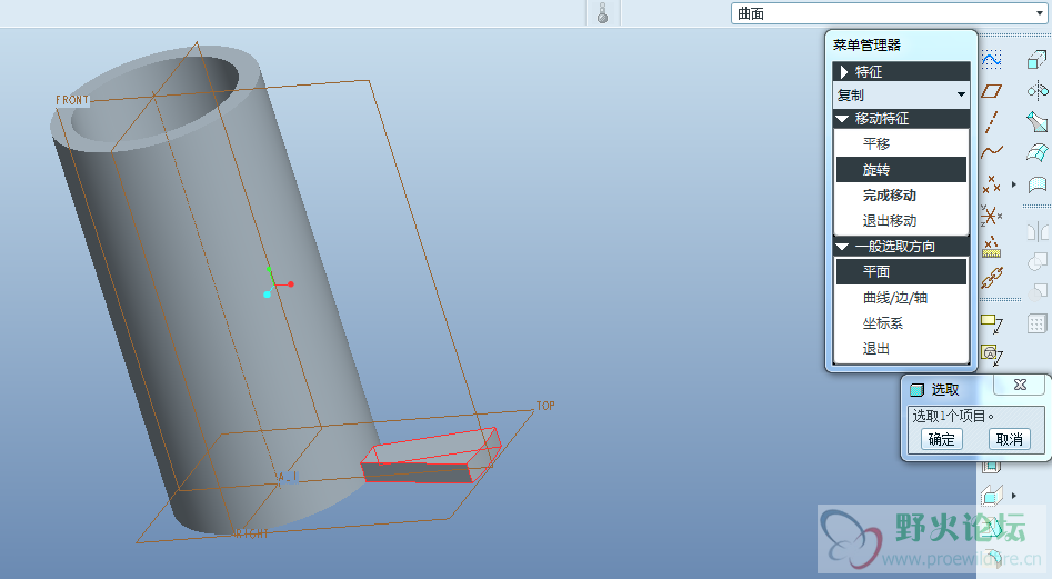

1.绘制圆柱体
2.在TOP面绘制拉伸特征

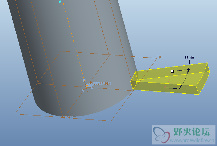

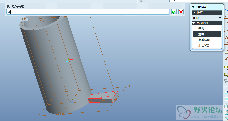

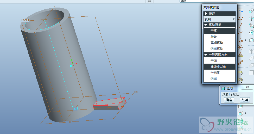

3.插入——特征操作——复制——移动——完成(先旋转18°,再向上平移5)

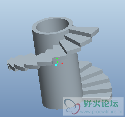

结果
4.分解组
5.对新复制的特征进行尺寸阵列,添加两个尺寸
6.结果如下

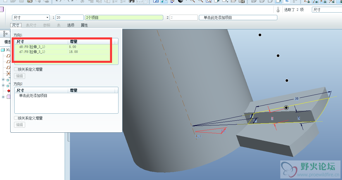

方法三:
1.创建圆柱特征
2.创建拉伸,并在拉伸命令下,相对TOP面0距离创建基准平面
3.创建拉伸特征
4.使用尺寸阵列,添加尺寸阵列

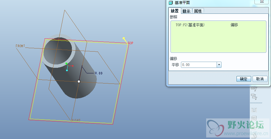

方法四:
1.拉伸圆柱体后,并在拉伸命令下,相对TOP面0距离创建基准平面上拉伸
2.选择轴阵列,添加增量5
3.阵列结果

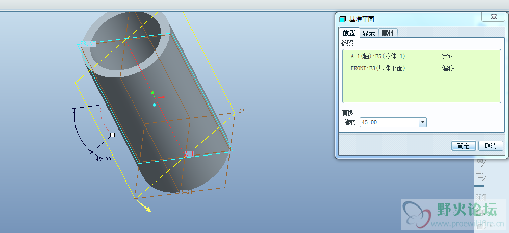

方法五:
1.创建圆柱体
2.创建旋转命令,在旋转命令下创建基准平面,角度随意
3.在新创建平面创建旋转命令,注意0尺寸
4.使用尺寸阵列
5.结果如下

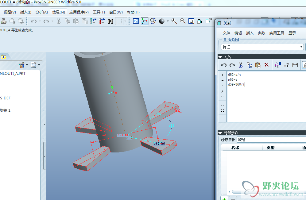

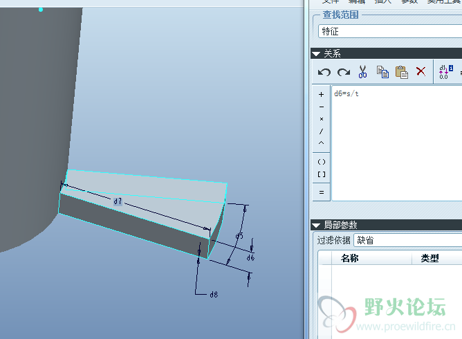

方法六(参数化):
其实是在方法一基础上参数化
1.创建参数T=20(20阶梯),S=100(100总高度)
2.拉伸圆柱体
3.添加特征尺寸约束
4.旋转阶梯特征
5.对特征高度添加尺寸关系
6.轴阵列,添加尺寸增量(增量随意,后面用公式驱动)
7.对阵列添特征加尺寸关系

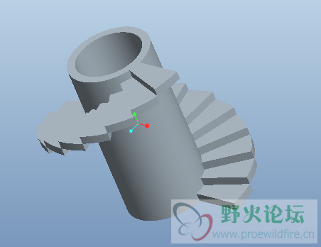

8.结果

306
534
 楼主| 发表于 2018-10-2 11:07 | 显示全部楼层
一名 发表于 2018-10-2 10:12
谢谢楼主,额参数化那个方法不是很明白,就是最后一步那里,可以再解释一下么
步骤: 选择 工具——关系——特征,然后选择阵列对象
①添加尺寸d62=s/t    (s是总高度,t是数量,s/t 就是每个阶梯的高度,也是每个阶梯高度方向的增量)
②添加尺寸p63=t   (P63是阵列数量,也就是t)
③添加尺寸d59=360/t     (要在阵列t个后,正好是一圈,也就是360°。所以在圆周方向旋转增量就是360/t)
128
183
发表于 2018-10-2 19:54 | 显示全部楼层
①添加尺寸d62=s/t    (s是总高度,t是数量,s/ ...
谢谢楼主,我好好消化消化呢
