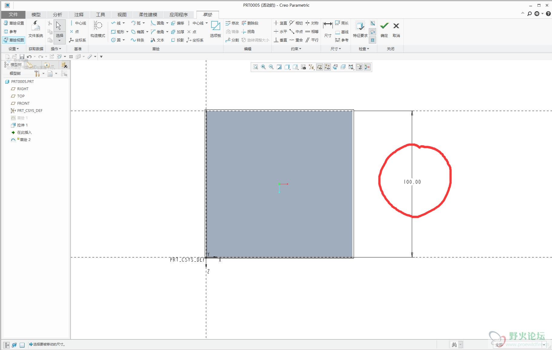

比如我这标注太小了看不清,想让它粗一点大一点

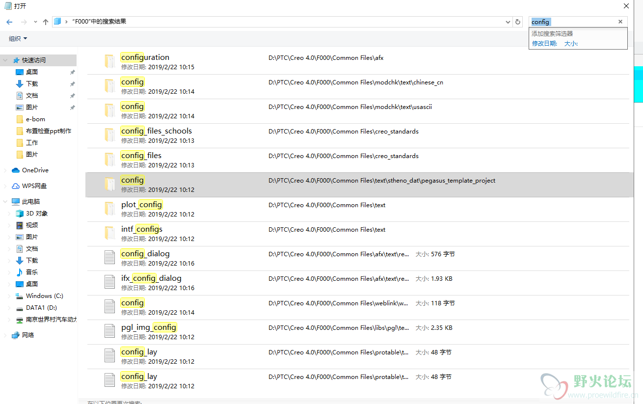

 楼主| 发表于 2019-8-27 09:53 | 显示全部楼层
309765119 发表于 2019-8-27 09:43
你知道你的config文件放在哪吗?
对,我主要就是找不着这个文件

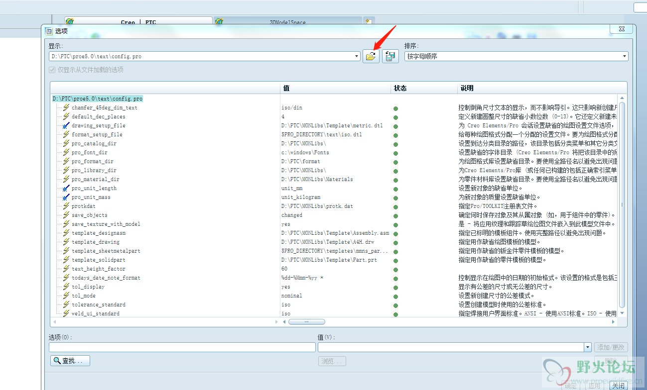

发表于 2019-8-27 10:04 | 显示全部楼层
你在工具-选项
