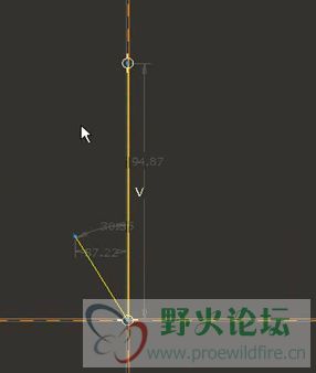

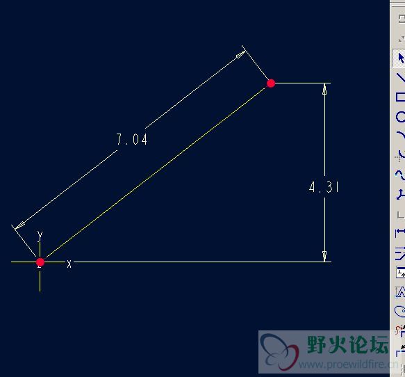

如图对比,如何设置?

你们就没有看出2张图片都是草绘,而标注的字体不同吗?
服了你们搞设计的,还看不出?

手动添加配置选项到你的config.pro文件下,后面的数字越小,字体越大
text_height_factor  35
注意哦,从proe的选项菜单下是无法添加的哦,只能手动添加,然后重新启动proe才行,祝你成功

config设置的问题,一个是PROE默认的字体,下面那个是导入自己config的字体,
你可以去下一个congfig.pro文件,注意启动目录需要设定在config所存放的目录,这样打开PROE时,会自动加载config,路径不对的话,则加载proe自带的。而且按第一张草绘图所生成的图纸,尺寸会以上下限的形式显示!让你眼花缭乱!
除了config,还有就是出图所需要的GB.dtl文件,否则你的图纸视角会是第一视角,尺寸标示也会和你第一张草绘中的一样!
如果有需要,可以留言,我把我的config发给你!
