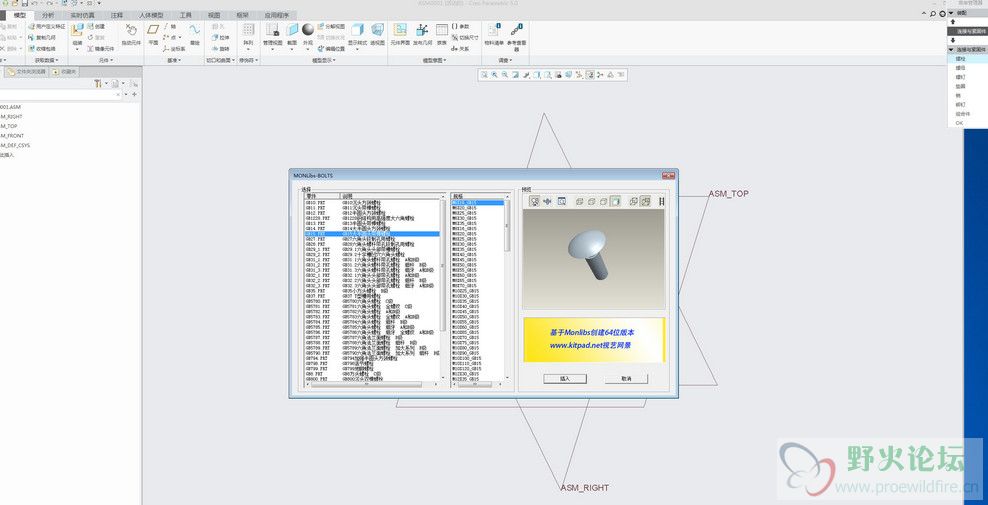

1.瀑布菜单预览问题,除了第一个实体显示,其他基本都是线框显示。
这个问题使用proe4.0(我使用的是这个版本,如图),打开再保存,就可以正常实体显示了。

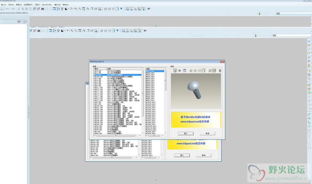

proe5.0正常使用(截图时电脑卡了,忽略两个窗口)
creo5.0.4正常使用

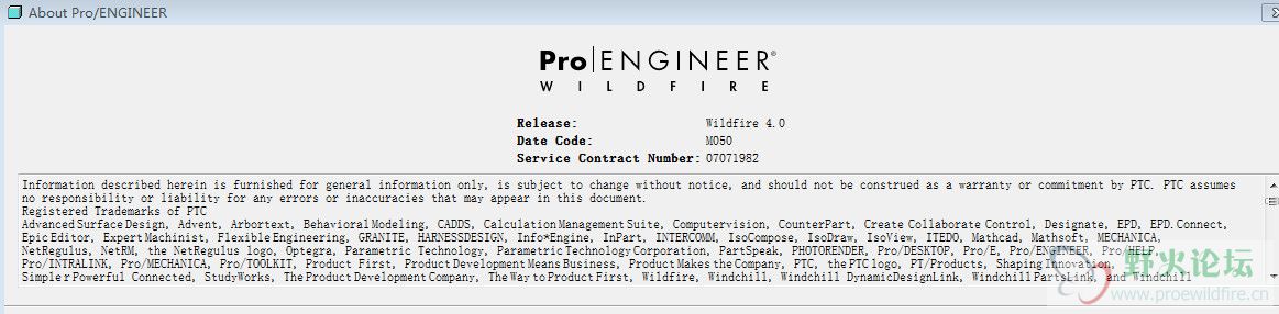

原因是作者使用的proe 4.0 的ProductViewExpress编译的。
比proe4.0低的就是线框显示(作者发布了两个版本,proe3.0 和proe4.0各一个版本),高的直接不显示。

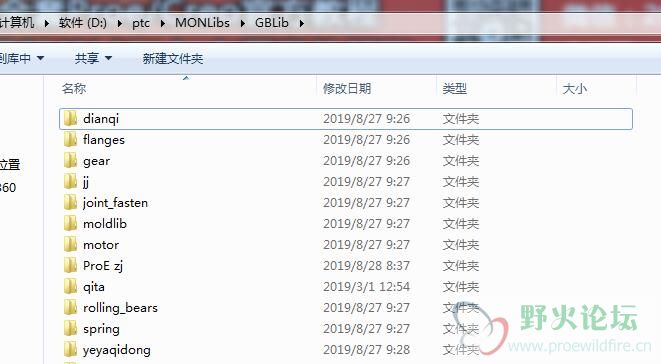

1.解压MONLibs文件夹,并全部拷贝在C:\下(creo安装在哪个盘,就解压哪个盘),若不是则对后边步骤中的路径做相应的改动。
2.打开creo安装目录 C:\Program Files\PTC\Creo 5.0.5.0\Common Files\text的Config中,

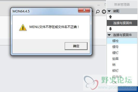

请教一下。出现错误,是我的库文件不对吗
204
297
 楼主| 发表于 2019-8-29 10:45 | 显示全部楼层
jianice 发表于 2019-8-28 08:47
请教一下。出现错误,是我的库文件不对吗
所有的都出现,还是某一个?
