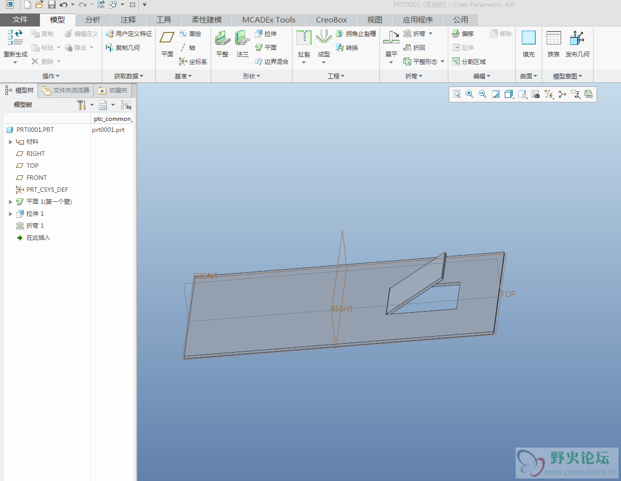

发表于 2019-8-14 18:05 | 显示全部楼层 |阅读模式
请教老师,我在下图中如何使用折弯命令使激光切出来的金属件折弯成向里30 度角,最好有步骤,万分感谢!

发表于 2019-8-14 20:22 | 显示全部楼层
上图

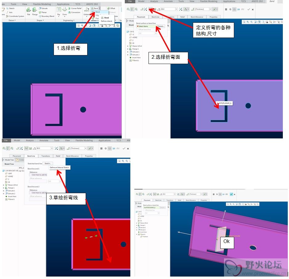

用折弯命令,添加一条折弯线就行了

发表于 2019-8-15 08:18 | 显示全部楼层
是这个?看你的积分那么高,怀疑你可能不是要问这么基础的问题吧?

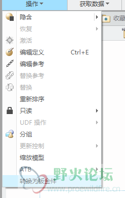

发表于 2019-8-15 10:00 | 显示全部楼层
如果是实体转钣金需要驱动

发表于 2019-8-15 10:31 | 显示全部楼层
看图
