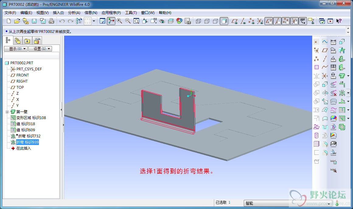

我画出来的老是中间的折起来。照着他的一步一步画也是不行。那位大神指点谢谢了

像这样。本来要两边折起来的。老是折起来是中间的

发表于 2016-5-20 16:20 | 显示全部楼层
首先,我说你差成功就剩一步了,只是你没有大胆的去尝试改变一下选择会有什么结果。
刚好有点空,给你解释一下这个东西的画法和注意事项。方法很简单:

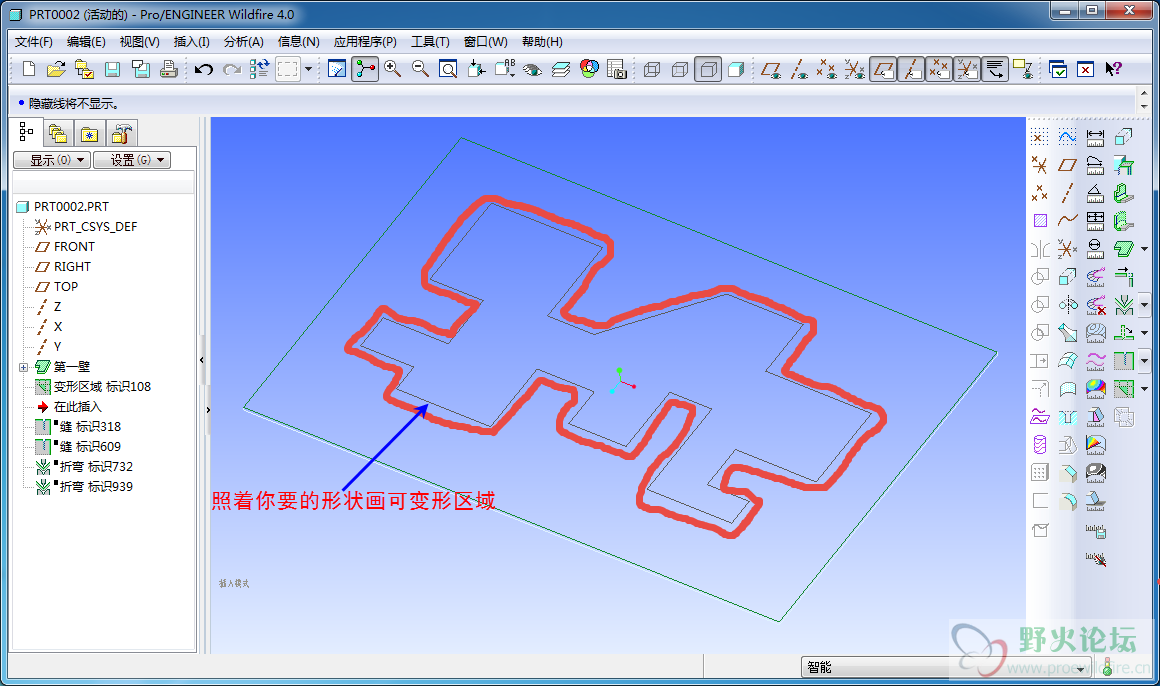

第一步,画平板,用平整壁。这个没有什么好解释的,你也可以选择其他的方法,只要能得到钣金平板就可以了。
第二步,画变形区域,这一步不能少。
第三步,创建缝,这个很关键。分成外围和内围的两个来创建,主要目的是为了实现折弯特征的创建。

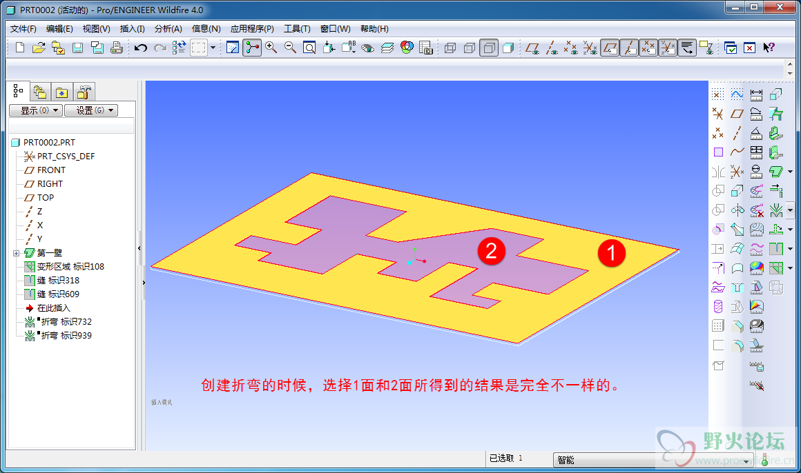

第四步,折弯。其实这个很简单的,只是在创建的时候有一个地方要注意,那就是折弯草绘的平面一定要选对。
如果你选的是外侧的面,你折出来的就是下图所示的样子,也就是你在纠结的状况。
如果你选的是变形区域内侧的面,折出来的就是你要求的画成的样子。
怎么样?是不是很简单。
其实,应该附带的讲一句,这个图形完全有另外的解决思路。比如:先用分离的平整壁画平板,把中间的部分先掏空了,然后再用平整壁画你要的中间折起来的部分,也挺简单的。

 楼主| 发表于 2016-5-20 17:14 | 显示全部楼层
刚好有点空,给你 ...
谢谢我会了。果然大神
