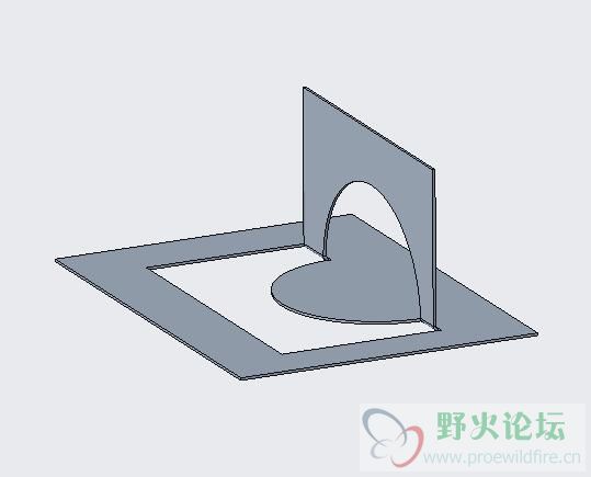

发表于 2017-12-22 18:49 | 显示全部楼层 |阅读模式
望大神画一个发上来看看

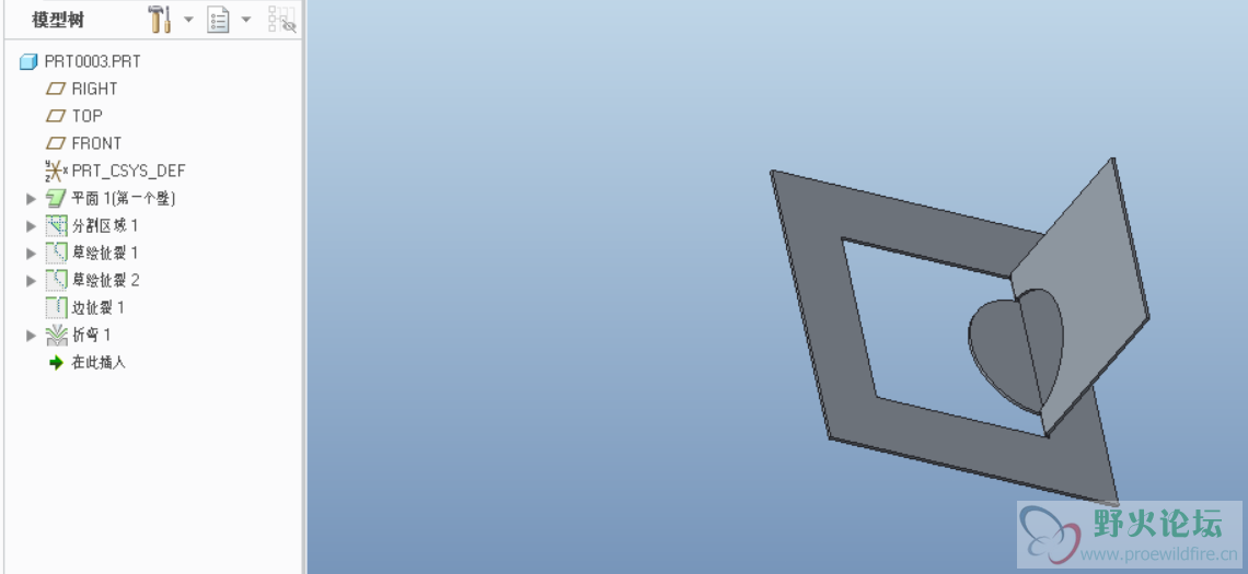

发表于 2017-12-22 22:31 | 显示全部楼层
PROE5.0版本
prt0001.prt.rar
880.1 KB, 下载次数: 69

发表于 2017-12-23 08:36 | 显示全部楼层
试了下
不能和实际生产一样一次成型
1.可用抽壳
2.可用平整
155
208

发表于 2018-1-6 11:23 | 显示全部楼层
见绘图步骤。
查收,见绘图步骤
查收,见绘图步骤

发表于 2018-1-16 20:46 | 显示全部楼层
这个的思路是分割折弯区域,然后画折弯线搞定
