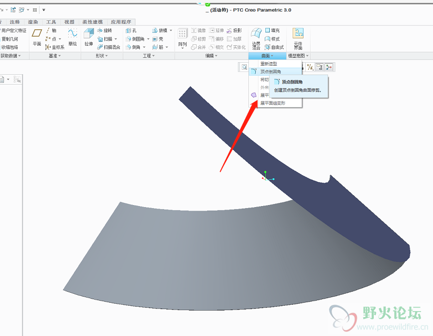

半圆扇形,半圆锥,展平,
求大神帮忙,最好可以传一个PRT看一下中间操作步骤。
谢谢

发表于 2018-4-11 10:35 | 显示全部楼层
是要这样的吗?

 楼主| 发表于 2018-4-11 10:49 | 显示全部楼层
谢谢你,你的是不是也是实体展平曲面呢?
我想问钣金里面有没有办法可以展开?或者其他更好办法?

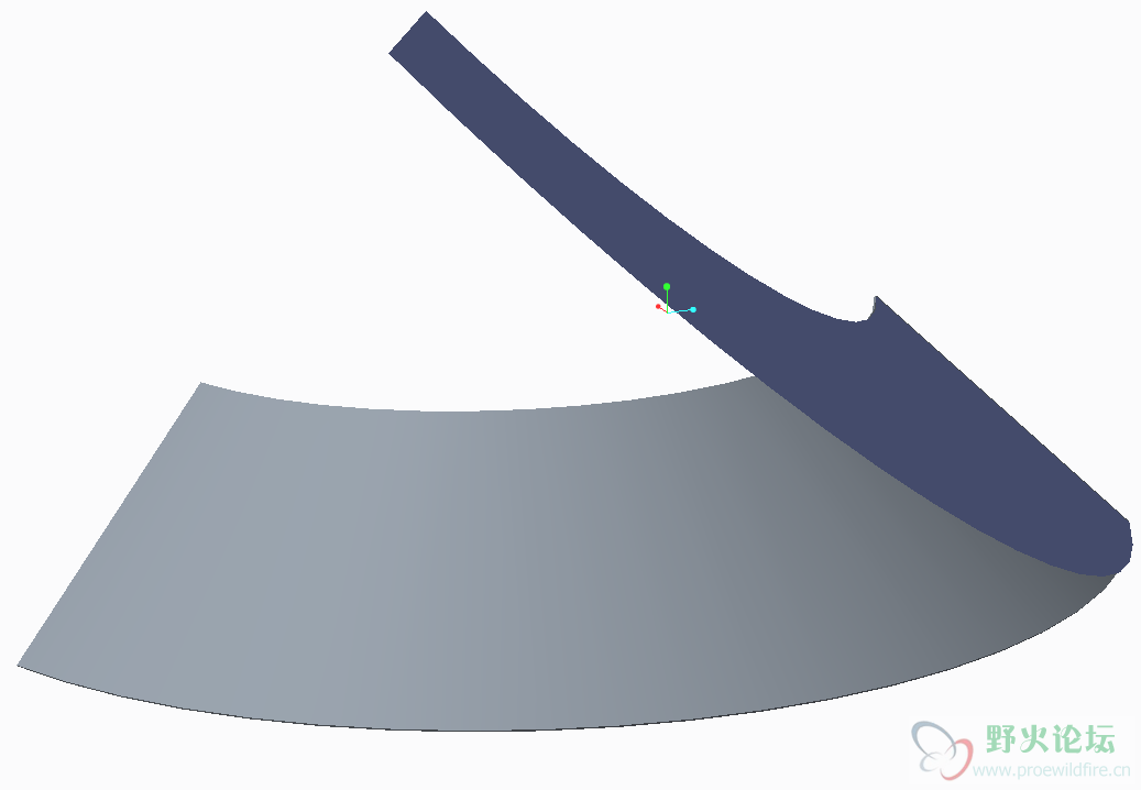

发表于 2018-4-11 16:44 | 显示全部楼层
混合命令做出来的钣金在切除一部分后无法展开
你可以将切除部分投影到混合的曲面上,展开后切除,再折回
还有这个图形的参数不是整数,这是随手构图的吗?
麻烦把原文件发上来。谢谢

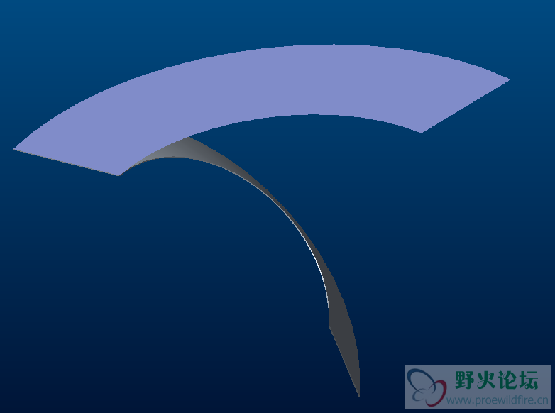

发表于 2018-4-12 00:12 | 显示全部楼层
本电脑未装proe 第一种方式:复制面-用“展开曲面”工具展开,第二种:在钣金模式,草绘一个裂缝展开。

发表于 2018-4-14 11:42 | 显示全部楼层
很好用,谢谢
