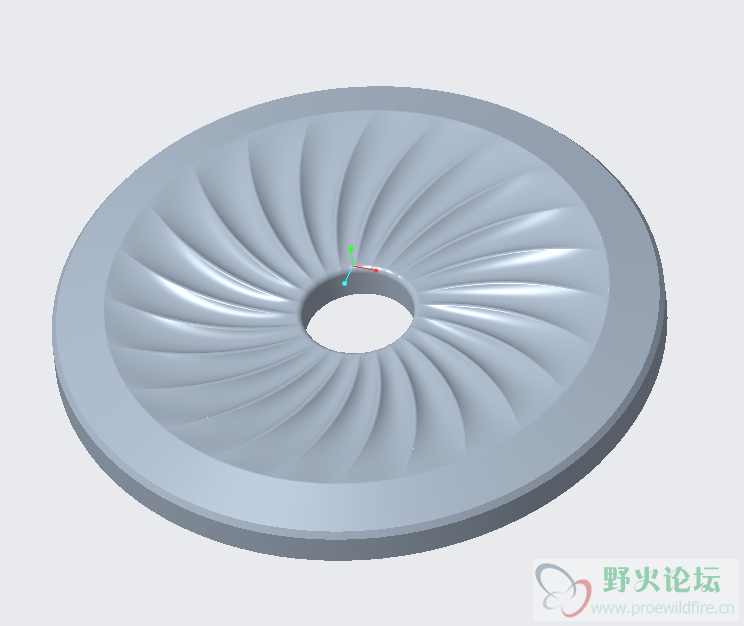

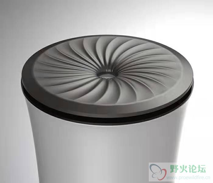

发表于 2019-7-16 10:04 | 显示全部楼层 |阅读模式
287
363
发表于 2019-7-16 10:51 | 显示全部楼层
随便画了一个,是不是你想要的效果?
水纹.rar
126.01 KB, 下载次数: 170
kusoray + 1 热心助人
回复 2 0
97
116
发表于 2019-7-16 13:02 | 显示全部楼层
w991688 发表于 2019-7-16 10:51
随便画了一个,是不是你想要的效果?
能用低版本的,或者截图一下建模思路吗,谢谢你
