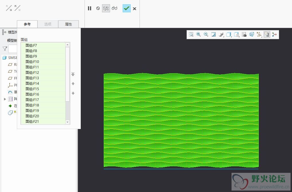

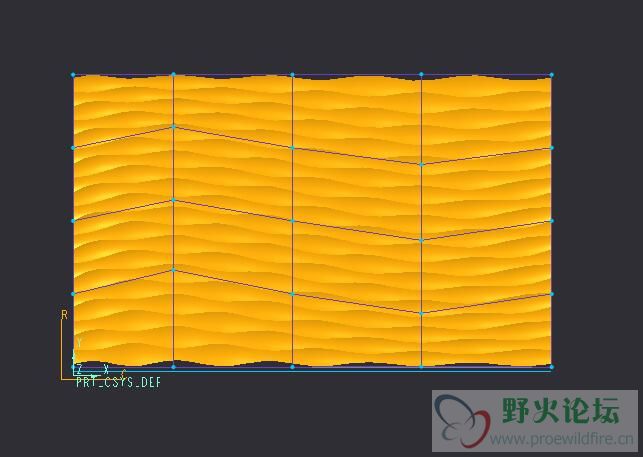

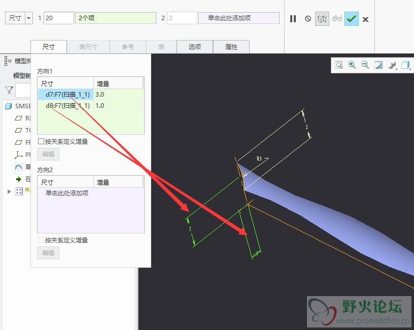

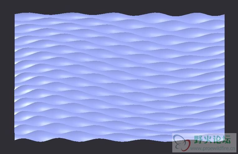

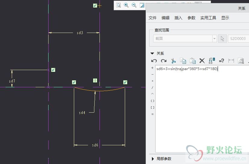

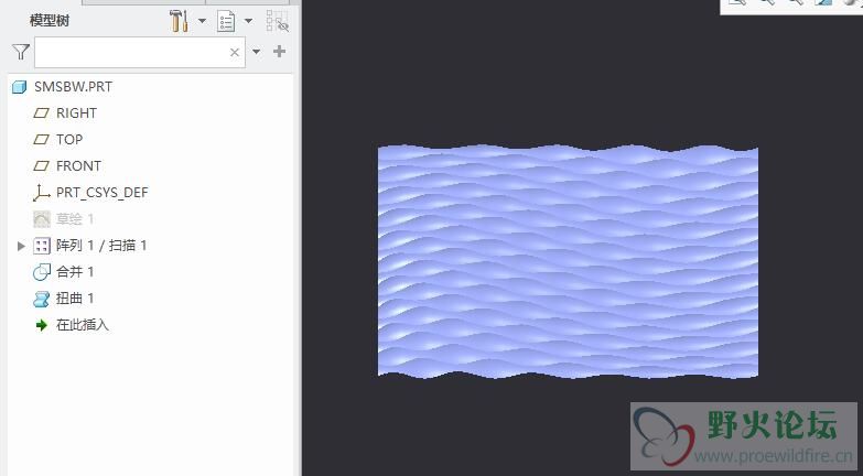

很久未发原创贴了,周末有空画了一个很多产品上常见的水波纹,特此和朋友们分享
首先贴个图,认识一下水波纹外观
建模步骤,且容我一一道来:
1. 绘制一条长100直线作为扫描轨迹
2. 扫描,绘制截面,并建立参数关系式,说白了就是在波纹宽度尺寸上加一个简单的正弦关系函数
3. 阵列上一步扫描生成的波形曲面
4. 合并阵列生成的所有曲面
5. 扭曲合成的曲面
6. 最后效果
欢迎有兴趣的朋友积极参与,并分享自己的做法,先谢了
