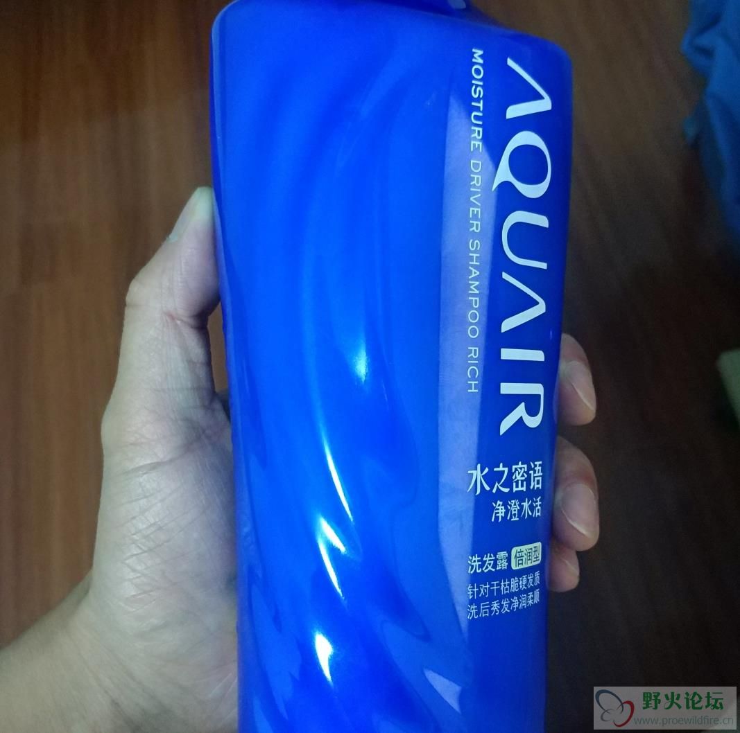

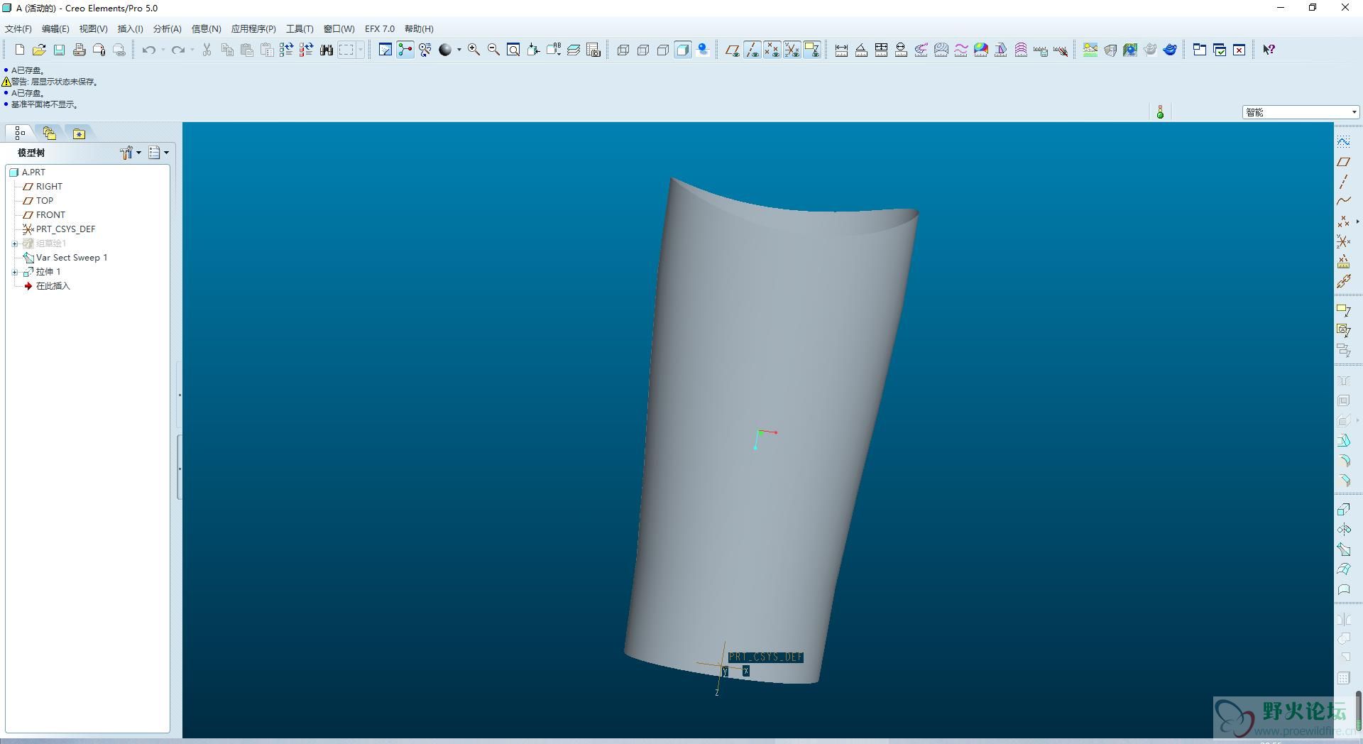

求助大神帮忙,曲面上的水波纹怎么来做,没有思路  脑瓜子嗡嗡的~~~
a.prt.zip
127.99 KB, 下载次数: 7
proe5.0
照片.zip
304.09 KB, 下载次数: 6
实物图

 楼主| 发表于 2020-5-20 21:06 | 显示全部楼层
PROE 5.0 的,有木有谁帮我解答一下,谢谢
44

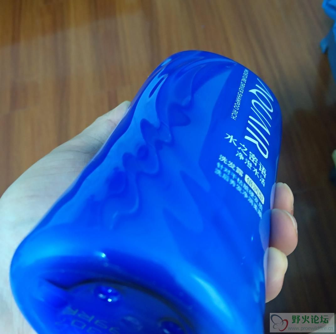

实物
44
 楼主| 发表于 2020-5-20 21:07 | 显示全部楼层
实物2

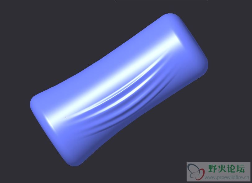

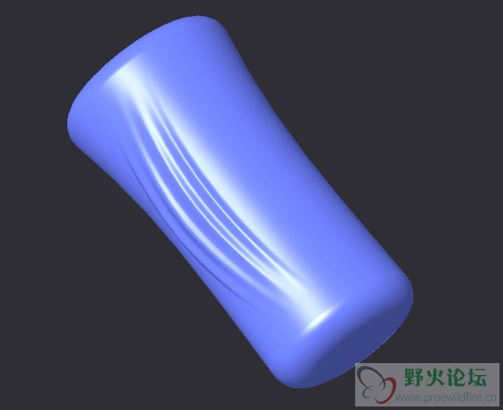

发表于 2020-5-20 22:28 | 显示全部楼层
看着是这样的效果吗
边界曲面,四周设置相切
1.扫描混合
2.拉伸剪切
3.绘制中间波纹曲线,两端设置相切
4.边界曲面,四周设置相切
5.合并曲面
具体波纹效果你可以调整第三部的波纹曲线
自己试试看
prt文件给你了,creo5.0
prt0001.prt.zip
129.97 KB, 下载次数: 60
