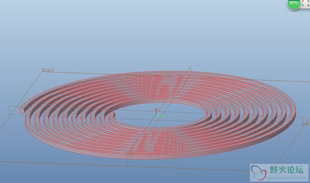

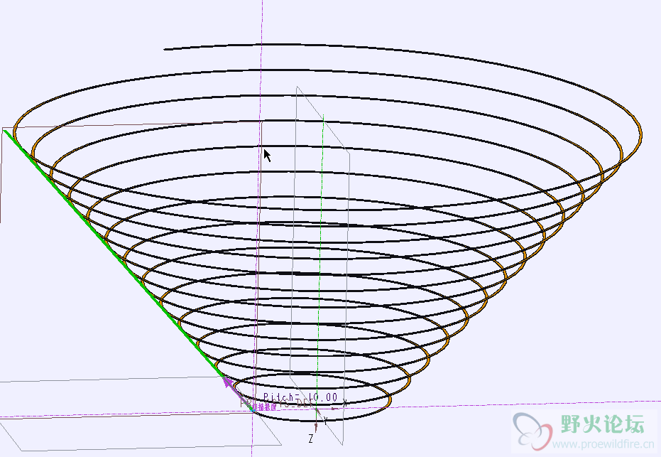

发表于 2019-7-4 10:45 | 显示全部楼层
好像用关系式比较简单吧!
3190
3615
发表于 2019-7-4 11:00 | 显示全部楼层
这种只能接近水平,要扫描水平的需要用方程式建立水平的螺旋线然后扫描!

 楼主| 发表于 2019-7-4 11:23 | 显示全部楼层
kusoray 发表于 2019-7-4 10:45
阿基米德螺旋线画法
http://www.proewildfire.cn/thread-1621-1-1.html
会用相交线轨迹 再扫描出来蚊香了,就是不明白网上的一键螺旋扫描是怎么搞出来的

 楼主| 发表于 2019-7-4 11:24 | 显示全部楼层
说截面限制在平面上,操作不来

发表于 2019-7-4 12:15 | 显示全部楼层
标注参考问题,纵向尺寸不要参考扫描轨迹,参考坐标系即可
50

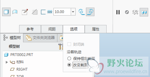

发表于 2019-7-4 16:08 | 显示全部楼层
扫描界面与坐标平面建立参考;选项中改为“改变截面”即可。
