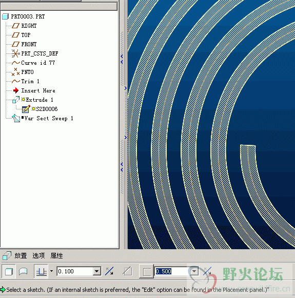

发表于 2008-1-31 08:17 | 显示全部楼层
用轨迹线做变截面扫描.
[ 本帖最后由 hycad 于 2008-1-31 08:21 编辑 ]
直接用extrude结合双向加厚度命令,也可以完成.
prt0003.prt.rar
91.15 KB, 下载次数: 1704
野火3.0的零件!

发表于 2008-1-31 10:07 | 显示全部楼层
我的也是野火3.0 M120,你把模型树抑制的特征恢复就是了.
